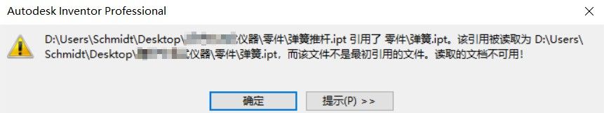

【问题描述】目前正在设计一台设备,其中用到了弹簧零件,在第一次部件文件中装配了弹簧和其他零件,后面因为弹簧尺寸要求改变。我就在未打开部件的情况下把弹簧文件(弹簧.ipt)删除了,然后又画了一个新的弹簧模型,并也命名为弹簧.ipt。
* A- {  Q# z  x( t/ D但是再次打开装配文件时,提示我原来的弹簧文件链接丢失,我就将链接读取为新的弹簧文件。但是软件告诉我目前的弹簧文件不是原来那个,所以不能读取。
& B, \* P7 R" k. g4 |% T' Y  `. v+ N
在之后每次打开部件文件都这样显示
7 u* C" g# s6 V! Q1 V* Y0 j& p
8 n0 ?9 G3 I6 J$ T" }8 W( x现在部件前面也一直有感叹号提醒
1 i5 m: N+ G7 l2 v0 y6 F4 A5 a/ J& y- c' T; ~4 p
6 g/ v9 c' ?1 r! I) l. s
【求助】如何设置这个部件文件,将原来那个弹簧文件丢失的影响去除呢?

这个没办法,Inventor认为“必须找到原来的弹簧”。

1 r% e. W0 c, o* q5 @8 E9 u谢谢陈老师的答复。如果需要更换新的零件的话,只有现在部件文件里删除这个零件然后再导入新的零件是吧?

你这种情况,不是部件找不到这个弹簧,而是部件中的弹簧推杆找不到弹簧。
7 A+ a# Q+ ~4 f( @
% f/ j+ W" X- O4 o, l你那最后一张图。。。好比看医生。
. ~- N' D" |5 Y" l3 \+ K/ o% z& H( q! n; x# K
再隐私的病,在医生面前,不能隐瞒细节,除非你不想治好。
5 e: P( s' E5 ~' o2 O
4 M8 \0 a! r: P: G你不能让医生只看着你的头,靠猜测去诊断出你身上的下面哪里有毛病吧。。。
& J# F+ h0 a% W
- P3 x. d# \, u1 G: f. e( U
1 f7 T: e9 B* ^3 O3 N也就我这种江湖郎中敢猜。。。, k& P' j: Y* ]3 R
发表于 2020-9-11 09:17:26 | 显示全部楼层
简单粗暴点,直接在图档里卖弄删除,再装进去。以后可千万别直接在文件夹中删除零件,又新建立一个,出问题很头疼!最好是直接修改尺寸,再不济也是另存为一个文件名,再装配进去,或者替换零件!
