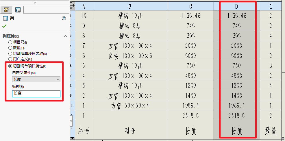

solidworks焊接切割清单怎么不能导入长度?
发表于 2020-9-9 19:11:54 | 显示全部楼层 |阅读模式
发表于 2020-9-9 23:41:18 | 显示全部楼层
在工程图环境下,点击选择一个焊接结构件的视图,点击右键表格的下拉菜单,再点击“焊件切割清单”,再点击“重建模型”,就能看到编辑表格内容,在表格的下拉菜单中即可选择长度,也可以选择角度、项目号、数量等。
直接看图
先熟悉一下软件,还不懂的话去找视频。
