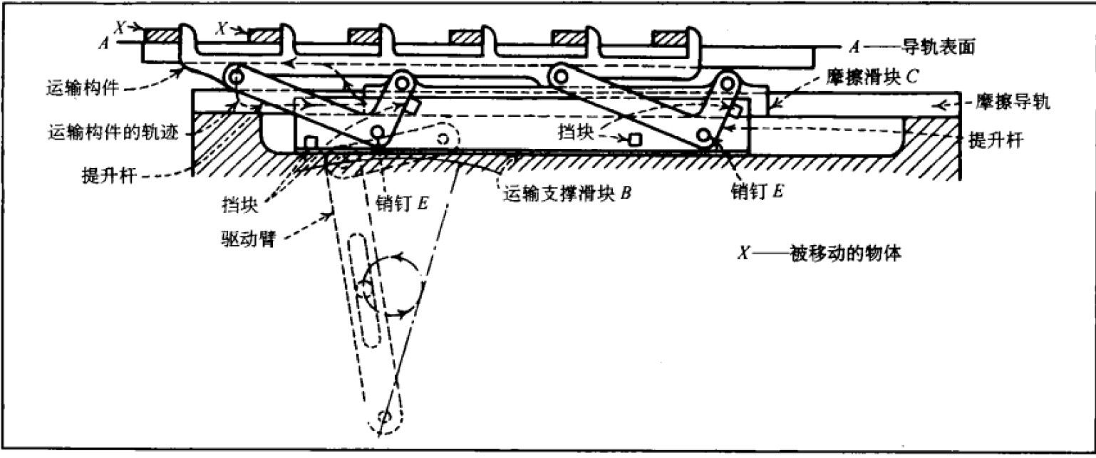

凸轮结构能走出正方形轨迹来吗?
具体怎么个走法?
急等 急求!
发表于 2009-1-3 22:16:54 | 显示全部楼层
完全没有问题,两片凸轮实现BOX运动,是凸轮的强项,在行程不太大的情况下,每秒可走3个循环.正方型只是BOX运动的一种.这方面的资料应该很多.

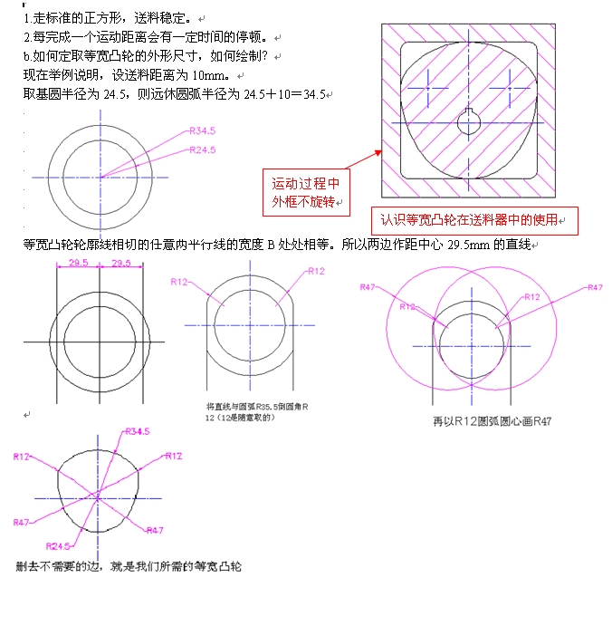

发表于 2009-1-4 15:49:47 | 显示全部楼层
回复 1# 一恋雨 的帖子
这个很容易,用一个等宽凸轮就行!!!莫说走正方形,走长方形也可以,不过需要两个等宽凸轮来实现!!
要想知道如何制作等宽凸轮,可以发邮件到qinweijie_2003@163.com,我会告诉你!!!!
等宽凸轮
等宽凸轮
发表于 2009-1-4 22:58:16 | 显示全部楼层
原帖由 qinweijie_2003 于 2009-1-4 15:49 发表
很有意思的凸轮,不过没有看懂
不介意的话,请多多指导jh_peng@163.com
