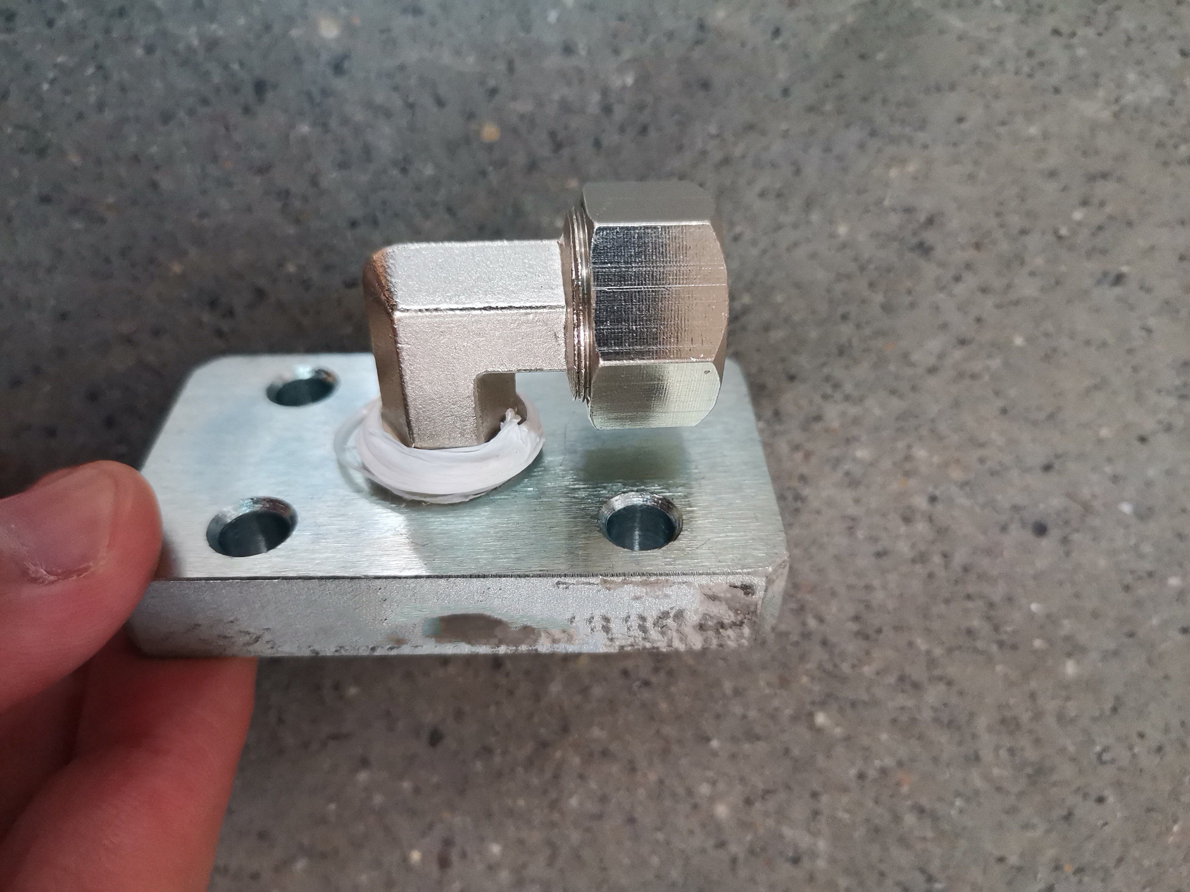

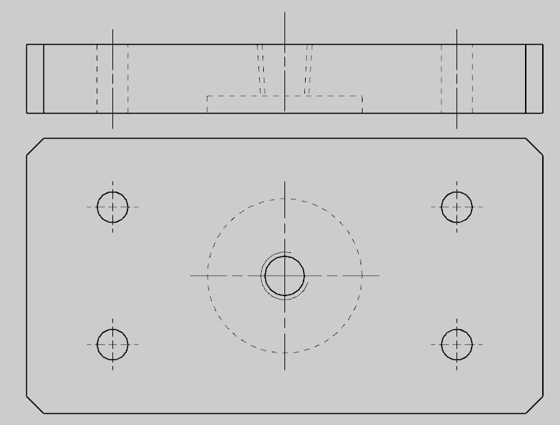

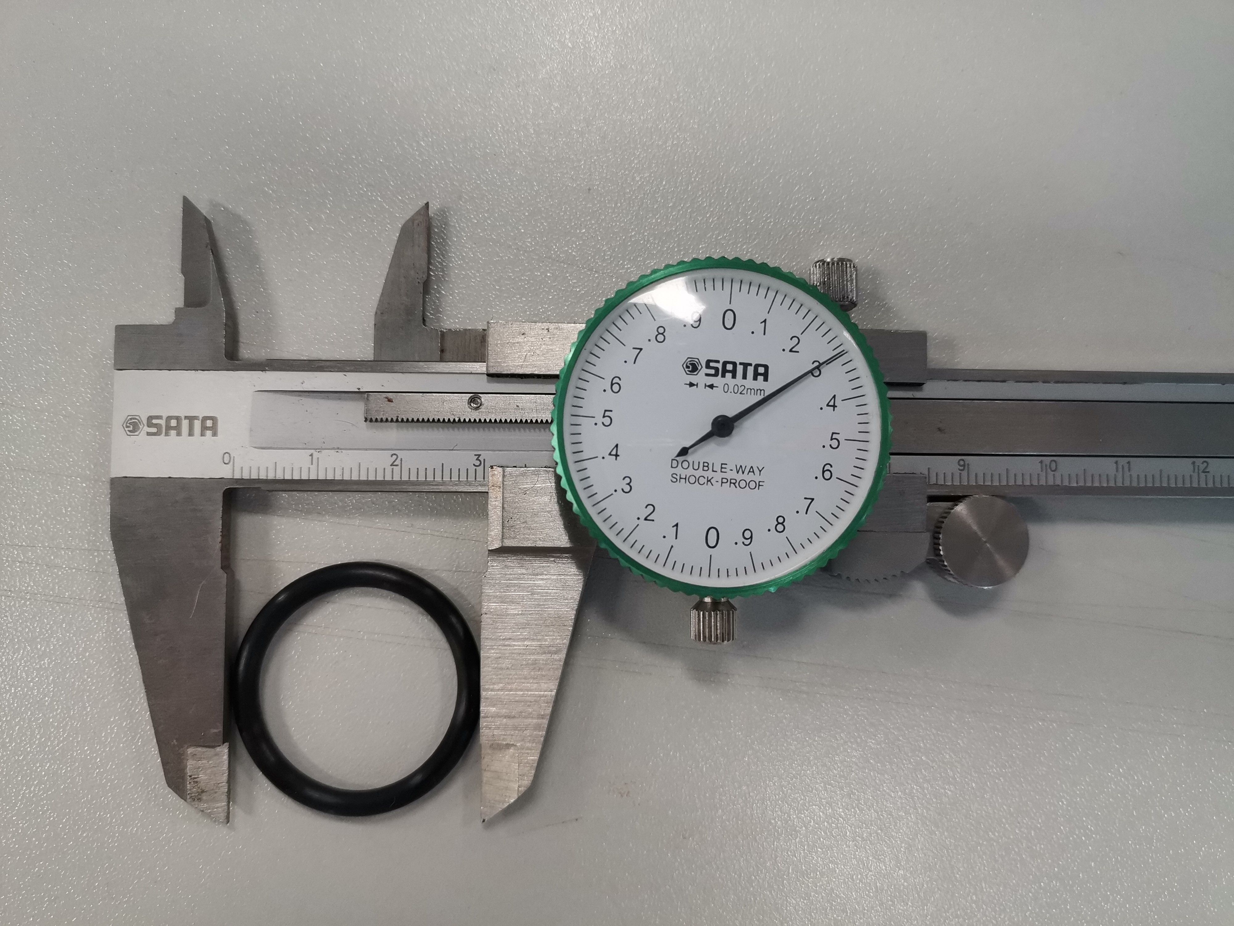

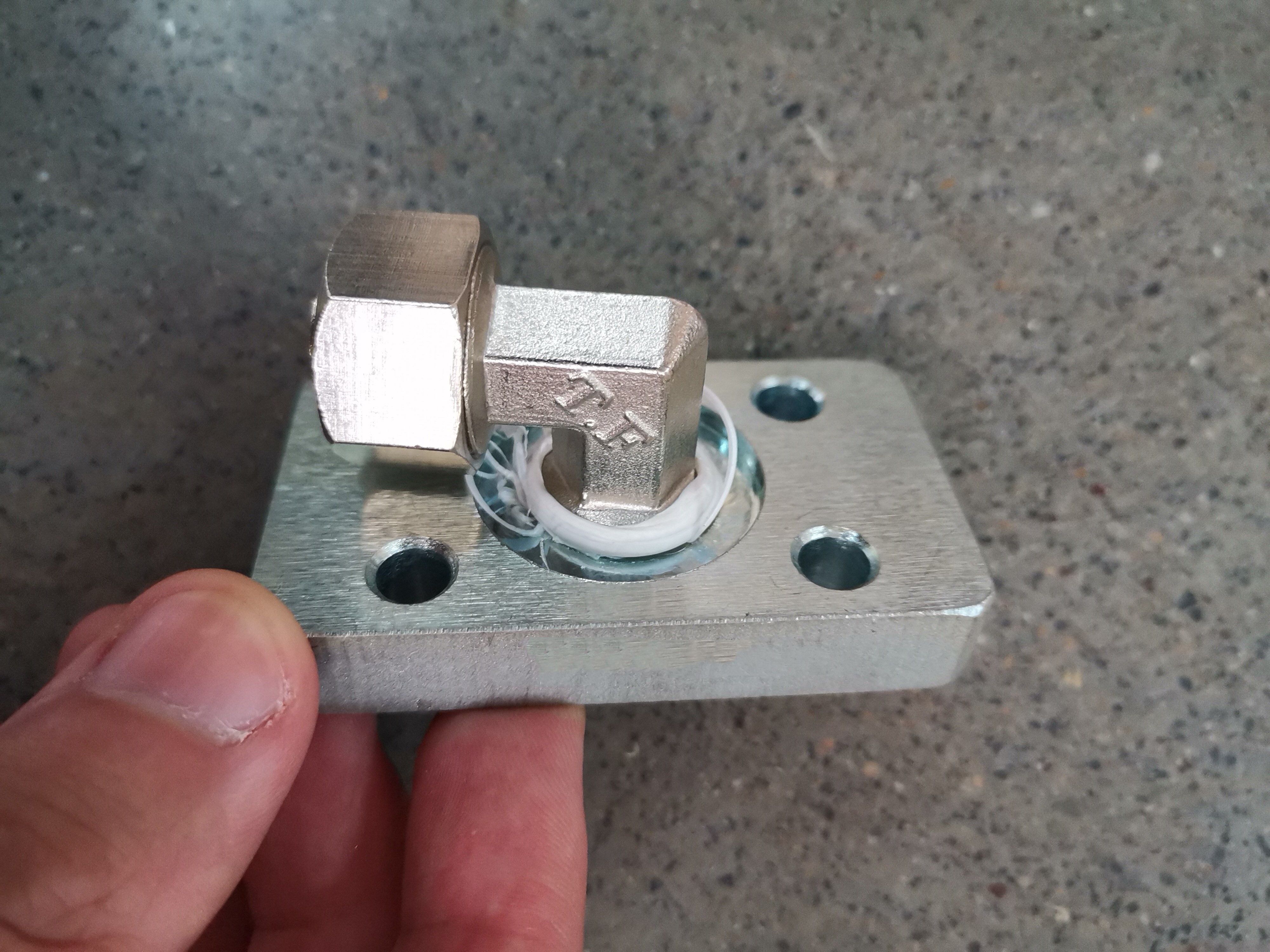

前些天,我设计了块板,一侧用来镶嵌这种O型密封圈;
另一侧用来装NPT3/8的管接头;

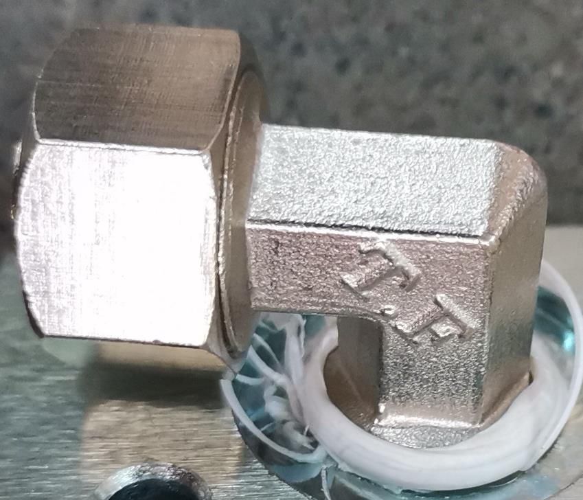

PS:接头上TF是Tube Fitting的简写,翻译出来就是管接头的意思。
现在这块板上面的这个NPT3/8的接头供应商加工出来却有问题;
本来是这样装的,管接头是要安装在这个面的;
但另一个台阶凹槽面也能拧进去,而这个凹槽是用来装密封圈的;

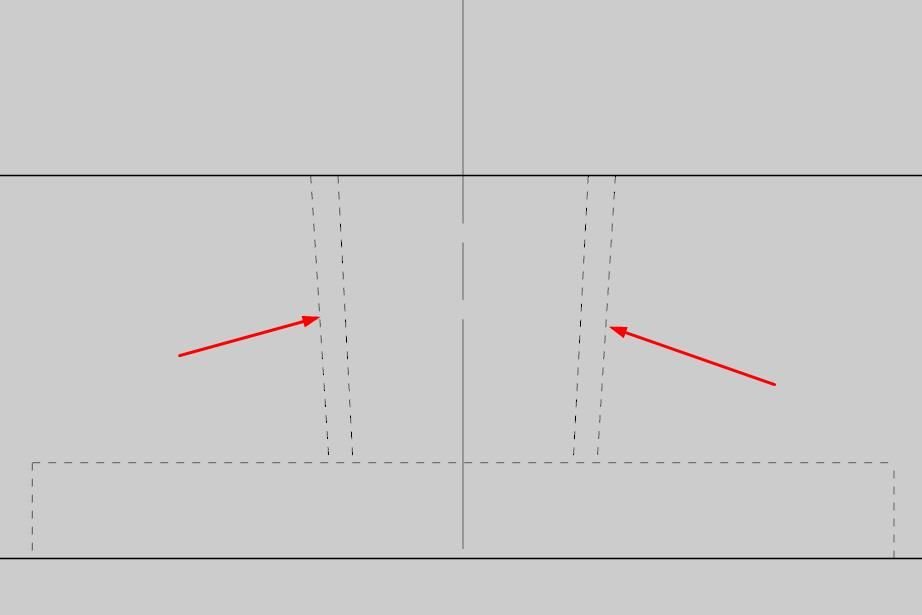

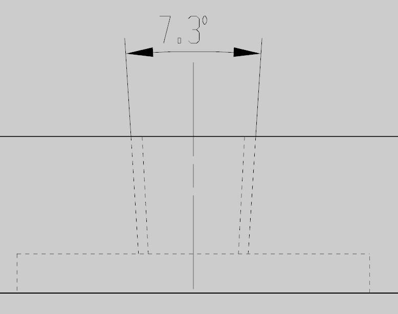

按道理讲,NPT是60度锥管螺纹啊,这种螺纹不是有角度的吗,就UG的制图模块都能看出来;
注意箭头所指的角度;
    有这个角度管接头只能从一个方向拧进去,如果供应商螺纹攻错了面,那也只能从另一个面拧入,现在两个面都能拧进去,就很奇葩了,难道说NPT-3/8还有圆柱螺纹吗?哪位大神来说道说道。。。

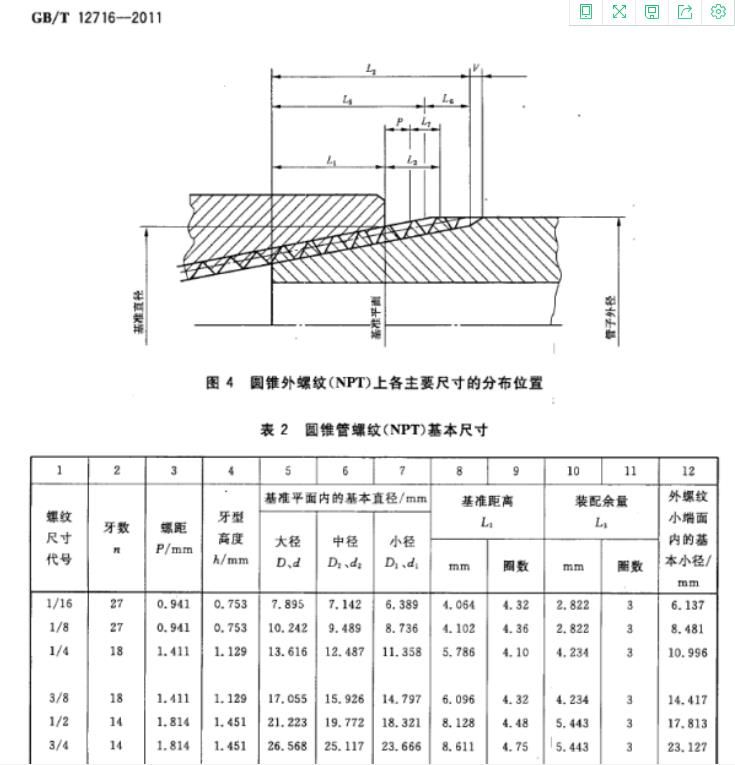

PS:另外说一句NPT锥度管螺纹中,这个60°指的是牙型角为60°;
不是指这个螺纹的锥度,感觉此点容易混淆。。。

供应商加工的可能不是NPT螺纹。很有可能是管螺纹。用螺纹规检测下。
发表于 2020-8-30 21:34:19 | 显示全部楼层
供应商极有可能查错了标准

这种密封方式要么就圆柱螺纹加垫或密封圈密封(比较可靠,承压较低,但可经常拆卸),要么就使用锥螺纹进行螺纹密封(承压高,不经常拆卸,对螺纹精度和光滑度有要求)

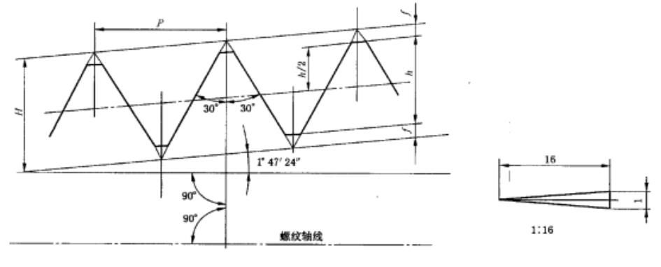

螺纹图示上不是标注了,那个锥度是1:16,如图所示。
