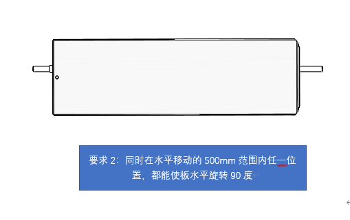

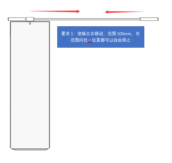

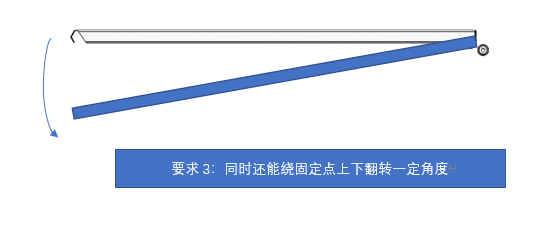

发表于 2020-8-14 14:02:29 | 显示全部楼层 |阅读模式
一个长方形板,有没有一个机构使板既能在宽度方向上水平移动,又能在水平移动的同时,板绕固定点自身水平旋转90度,同时还要求有小幅度的上下翻转角度,不要电动、气动、要求手动,机械。求大神指教。导轨滑块?齿轮齿条?
补充内容 (2020-8-14 16:51):
最好平移时能在任意位置停止并自动锁紧(或者停止的时候,我如果旋转钢板,不会因为钢板的转动而发生水平移动),因空间受限,轨道滑块的手动锁紧用不了

发表于 2020-8-14 16:37:23 | 显示全部楼层
你这种设计一个轨道或者槽(按你的运动要求),把运动件限制在这个轨道或槽中就可以。
 楼主| 发表于 2020-8-14 16:46:43 | 显示全部楼层
三个要求,任意两个都没问题,但要三个同时满足,不大好实现啊,轨道或槽,只能保证平移,而且平移时最好能在任意位置锁紧固定,因为空间受限,用不了轨道滑块锁紧,我可以再加个旋转轴旋转,这都没问题,那怎么再实现上下翻转呢?如果用圆导轨实现了上下翻转,那怎么锁紧呢?
