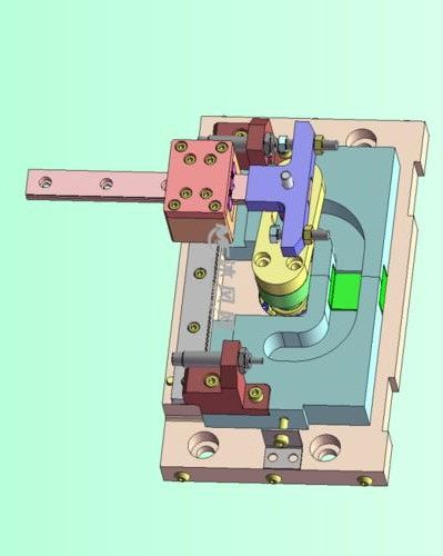

要求速度每分钟120-180
运行轨迹过程如下,共两个动作
伸缩一个动作(行程350毫米左右),上下一个动作(10毫米行程左右)
要求
伸出同时上升,到位后下降,下降到低点后缩回,缩回时保持下降
周而复始

要求下降取件后不能再抬起来
 楼主| 发表于 2020-7-6 17:10:18 | 显示全部楼层
开始打算用气缸,速度原因不能用,只有单程取件才能最快,正在考虑链条做循环取件,可是工作头要始终超一个方向,机械结构复杂
发表于 2020-7-6 17:20:39 | 显示全部楼层
组合凸轮
发表于 2020-7-6 17:26:59 | 显示全部楼层
PPU
 楼主| 发表于 2020-7-6 18:06:18 | 显示全部楼层
PPU轨迹不一样,长距离快速往复滑轨也怕不行
 楼主| 发表于 2020-7-6 18:06:53 | 显示全部楼层
组合凸轮伸缩侧会直径很大,

发表于 2020-7-6 19:10:06 | 显示全部楼层
好像没什么不行吧,你把人家的PPU翻个90度装,就不跟你轨迹一样了?图片网上找的,有问题删了就好
