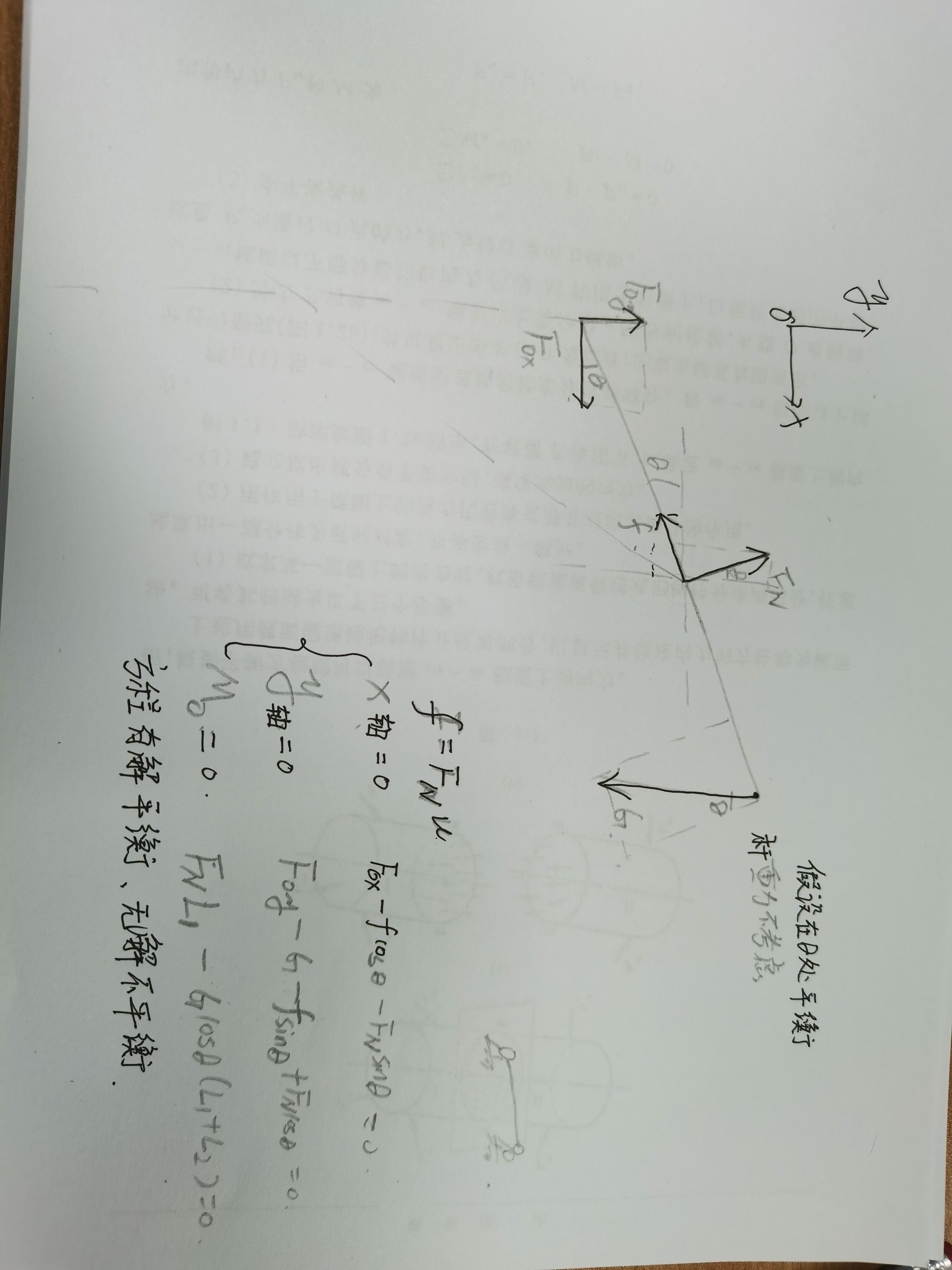

动态环境下的受力分析
 楼主| 发表于 2020-6-15 15:56:54 | 显示全部楼层
大风吹倒梧桐树 发表于 2020-6-15 15:27
笑话,一群人答的是什么。理论是0,撑杆的铰链是不受弯矩,滚轮一受力,只要不指向铰链那么必定转动,哪里 ...
谢谢指点。我直觉也是这样的。。
发表于 2020-6-15 16:54:24 | 显示全部楼层
不可能缓慢下降啊,不受阻力D的会直接下降到一个锁住的状态或者地面上,除非给撑杆和铰链那根杆之间搞个拉簧之类的这样才可以根据拉簧力、G、力臂算F
 楼主| 发表于 2020-6-15 17:24:18 | 显示全部楼层
机械小白270 发表于 2020-6-15 16:54
不可能缓慢下降啊,不受阻力D的会直接下降到一个锁住的状态或者地面上,除非给撑杆和铰链那根杆之间搞个拉簧 ...
谢谢。本帖实际上是一个常见的动态受力分析问题。不能形成平衡,就不能用力平衡公式计算。

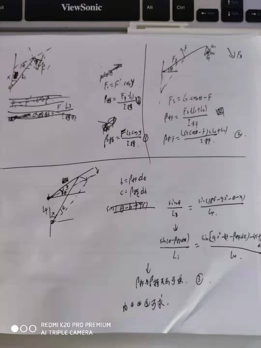

发表于 2020-6-15 17:25:02 | 显示全部楼层
最近在学abaqus,所以算了一下,考虑角加速度,应该是可以算出来的。计算过程在下面,就是铰链受力方向那里我不确定 微信图片_20200615172203.jpg

发表于 2020-6-16 09:22:05 | 显示全部楼层
大家讨论一下,这样分析可以吗?
平衡方程
平衡方程
发表于 2020-6-16 09:29:02 | 显示全部楼层
这图的状态感觉就是不对的,不成立的效果图
 楼主| 发表于 2020-6-16 11:10:09 | 显示全部楼层
将军_JCZ60 发表于 2020-6-16 09:22
大家讨论一下,这样分析可以吗?
感觉不行。。因为FN可能根本就没有。
发表于 2020-6-16 13:14:23 | 显示全部楼层
劲柳MARTIN 发表于 2020-6-16 11:10
感觉不行。。因为FN可能根本就没有。
Fn肯定是有的啊,有接触,沿着接触面法向肯定有支持力,某种状态下Fn=0是有可能的。
发表于 2020-6-16 19:21:07 | 显示全部楼层
这个一个动力学受力分析啊,支持力随着杆的摆动而变化。
