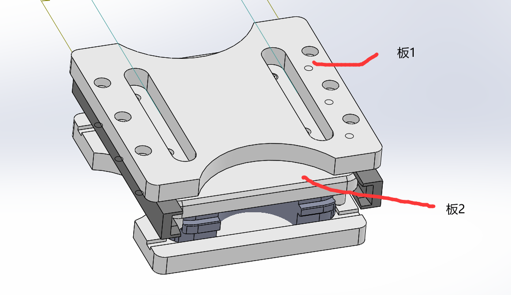

请教下固定得两个板,如何定位后可以灵活取出和限位,参考图片
板1板2如何取放自动定位
板1板2如何取放自动定位

板2上会增加mylar片,板1是固定得,配合做定位限位
发表于 2020-6-15 10:31:04 | 显示全部楼层
定位销
发表于 2020-6-15 11:32:19 | 显示全部楼层
自动定位有很多种啊,卡位也叫自动定位
发表于 2020-6-15 11:45:22 | 显示全部楼层
定位销/铣定位槽/凸台
发表于 2020-6-15 12:40:44 | 显示全部楼层
一端定位销,另一端是销孔或者条形限位孔应该都可以实现的吧
 楼主| 发表于 2020-6-15 13:39:25 | 显示全部楼层
有弹性的定位销是吧
发表于 2020-6-15 14:17:26 | 显示全部楼层
你可以参照一下模具里面用的滑块定位,有标准件买的

发表于 2020-6-15 18:28:34 | 显示全部楼层
一面两销,既一个圆销和一个菱形销,固定在板2上面,板1开两个圆孔来配合使用。这样定位又准确,又方便拿取。
