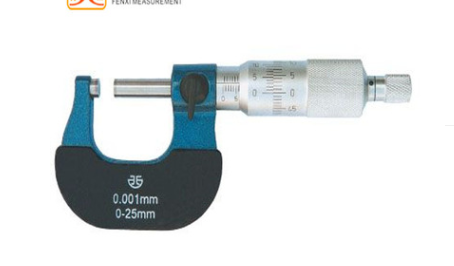

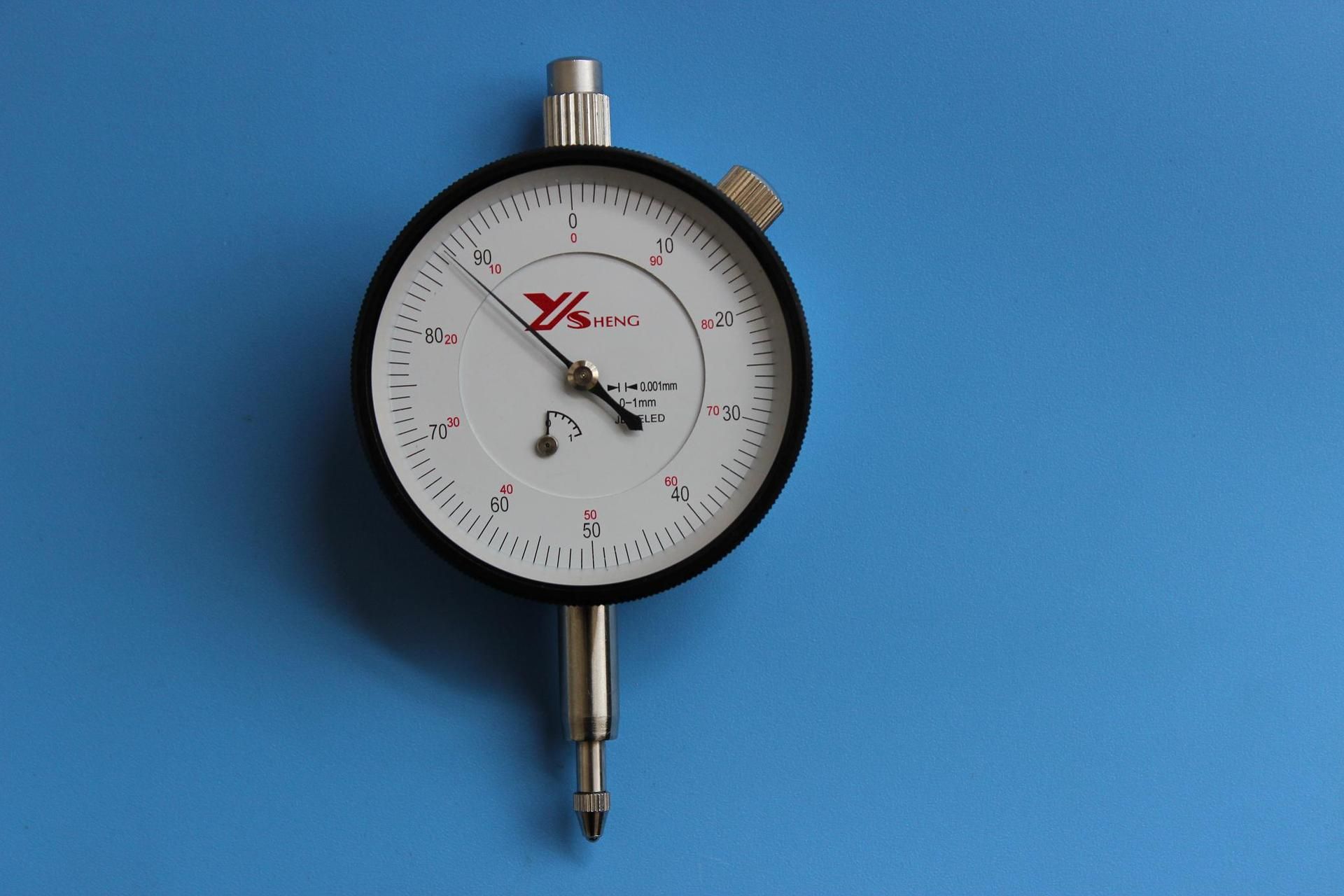

发表于 2020-6-14 22:43:20 | 显示全部楼层
你这个问题问的真好。
千分表和千分尺虽然一字之差,但是使用场合和测量内容完全不一样。先看看图片,模样长得都不一样。
这是千分表。
这是千分尺。
两者的使用场合和测量内容,自己动手查查资料,学习一下,自己动动手就能记住。
发表于 2020-6-15 08:16:18 | 显示全部楼层
晓昀 发表于 2020-6-14 22:43
你这个问题问的真好。
千分表和千分尺虽然一字之差,但是使用场合和测量内容完全不一样。先看看图片,模 ...
千分表不对吧,不是应该是那种带个吸铁石的那种校表吗?

发表于 2020-6-15 12:50:43 | 显示全部楼层
那是表头,表座是你说带吸铁石的。
发表于 2020-6-15 17:53:11 | 显示全部楼层
差别太大了,如图千分表和千分尺
