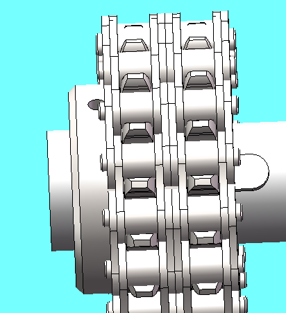

图片是电机的轴伸尺寸,我想把链轮直接装在轴上直接驱动,不用联轴器。成品链轮没有厚度能到70的,我想用宽度45的链轮,但是键会露出来一部分,正常应该怎么做。请各位大侠指导。定做非标链轮时间来不及。
发表于 2020-6-12 19:02:41 | 显示全部楼层
漏出来就漏了,你以为是nai漏出来啊,只要对你动作没影响就好,强度来说已经够了,没必要多加工就为了盖住
发表于 2020-6-12 18:55:27 | 显示全部楼层
这么简单的问题?好办呀,你怕有问题,先装个隔套不就好了,

 楼主| 发表于 2020-6-12 18:58:46 | 显示全部楼层
像这样键露出来符合规范是吗

发表于 2020-6-12 20:35:34 | 显示全部楼层
能用但不符合设计规范,可以加隔套或者加一个锁紧压盖

发表于 2020-6-12 21:21:26 | 显示全部楼层
1、加衬套 2、将电机轴加工短

发表于 2020-6-12 21:34:33 | 显示全部楼层
涨紧套
