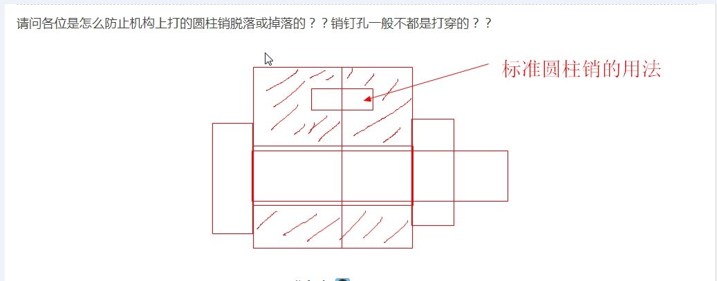

楼主: 咸Yu菋
请问各位是怎么防止机构上打的圆柱销脱落或掉落的??
发表于 2020-5-30 23:24:25 | 显示全部楼层
咸Yu菋 发表于 2020-5-30 22:26
机构抖动,久了容易掉落吧
看你也要求不高,就用弹性销了
发表于 2020-5-30 23:56:11 | 显示全部楼层
我们装配中用圆锥销比较多,下面的孔都是配打绞制
发表于 2020-5-31 10:28:12 | 显示全部楼层
咸Yu菋 发表于 2020-5-30 22:27
销钉标准的,销钉孔都是H7吧
如果有振动,不经常拆用过渡配合,小间隙配合用于定位,静止零件。
发表于 2020-5-31 11:16:49 | 显示全部楼层
振动大的地方,需用弹性销。
发表于 2020-5-31 15:35:24 | 显示全部楼层
发表于 2020-6-1 21:58:09 | 显示全部楼层
盲孔
发表于 2020-6-1 22:54:21 | 显示全部楼层
如果是锥销,那就小头不钻穿,用个螺钉拉住
发表于 2020-6-2 15:02:32 | 显示全部楼层
一般都打盲孔,通孔的话就是涂一点胶水,台阶孔用的比较少
发表于 2020-6-3 10:17:24 | 显示全部楼层
销轴小端打个燕尾销孔,销轴安装好之后,用燕尾销再给销轴来个固定
