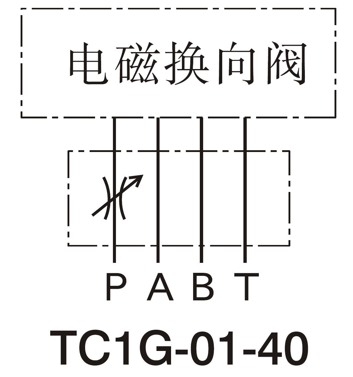

最简单的叠加式P口节流阀
& x( m% p5 l/ x
8 u8 @( a/ q* h5 q2 V8 u

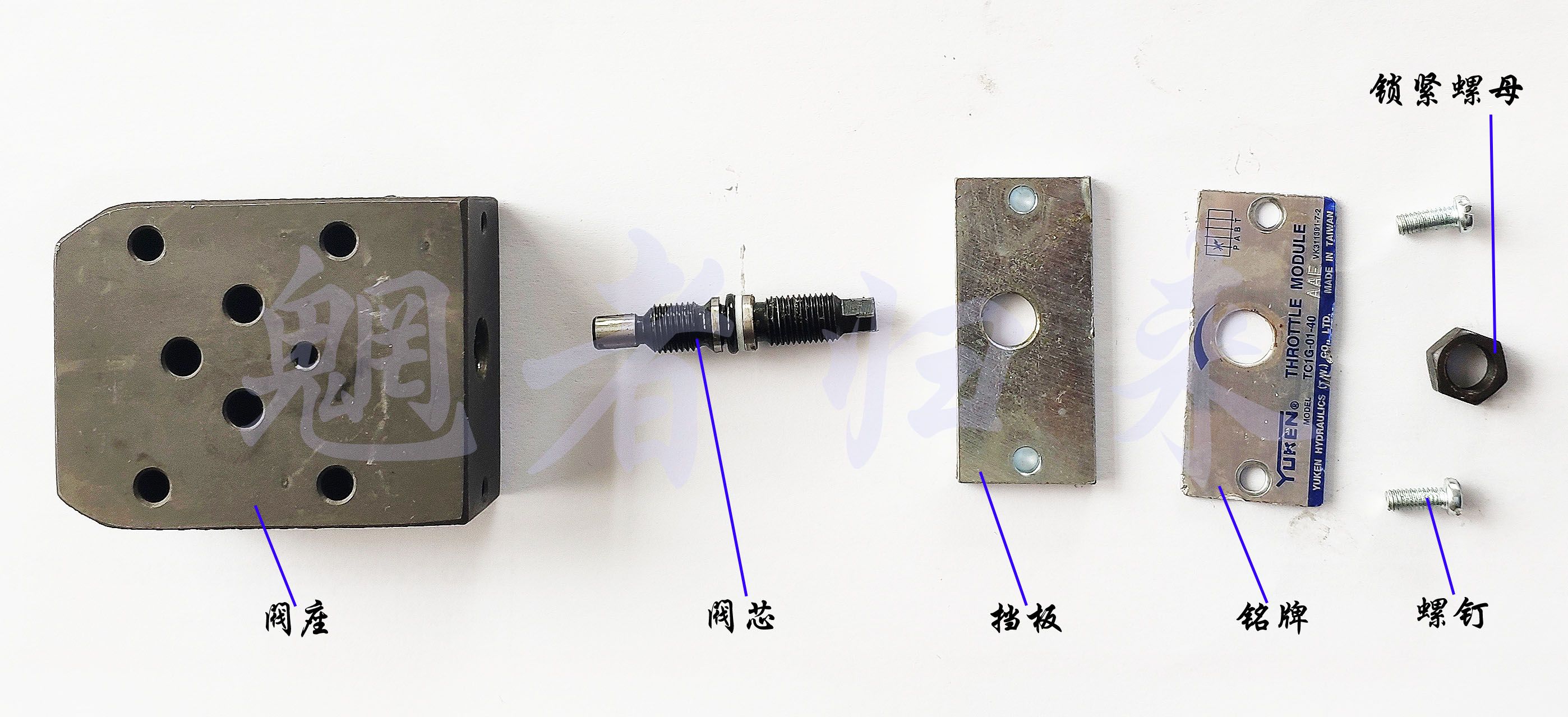

5 B; U- h  t% `( O因为是差不多10年的旧件了,话不多说,直接暴力拆解,先上一张【爆炸图】:
! F; n+ ?3 q7 B! ~8 a
1 ~8 U3 Z: Y2 O* \" B5 C

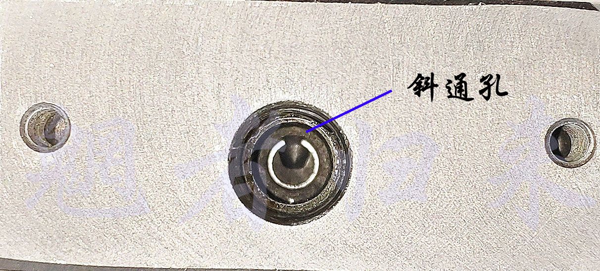

7 s' T. k0 k. X! ~与绝大部分手动调节的阀一致,该阀也是通过螺纹圈数来调节节流的大小,最后通过螺母锁紧。阀座水平方向调节的油道,通过斜孔与P口联通:1 e- z4 W; [/ G7 F7 O
TC1G-01-40 B副本.jpg 8 }) P8 s7 o! H. ~/ u

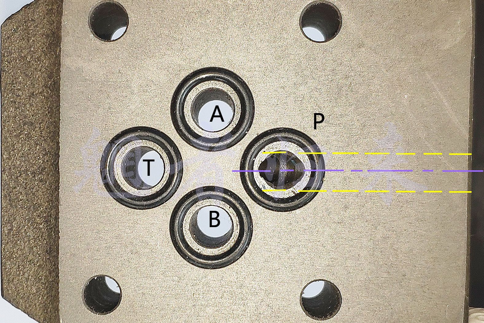

. Q5 r1 v" a- A7 V/ {下方是阀对应油口的示意图:
/ F0 K* Z2 R( ?7 ] TC1G-01-40 C副本.jpg / x6 ~6 G  t0 Y$ N1 r0 I

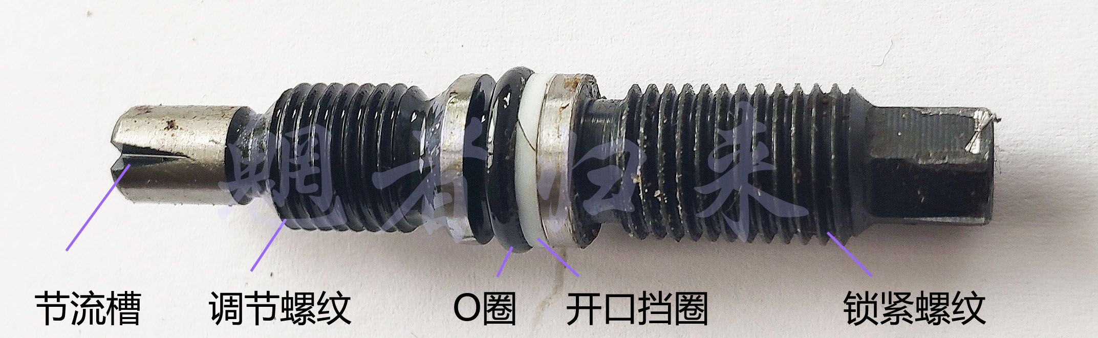

阀芯的节流作用,是通过一个V形的斜槽实现的。密封采用了最基本的O圈+开口挡圈的形式:
$ n; `1 O$ w0 L& |( j! i. A+ g% Y TC1G-01-40 阀芯副本.jpg * H, I+ Q* Y- C# r' X
0 o" f" {8 I4 T3 K2 A: ?5 @. ?) s  e* d9 [; I" k1 N
因为结构简单,排除故障和维修保养都非常方便,十字改锥+开口扳子就能搞定!
