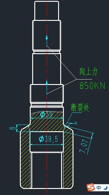

拉伸轴轴向拉力850KN拉断实验拉切应力计算.拉断处垂直圆柱面积39.5xΠx7=868mm平方,切应力850000N/868=979MPa.这样计算对吗?材料为45CrNiMoVA,热处理HRC38-40,查表抗拉强度1265MPa,拉伸泵用140MPa拉伸3次断裂,高手给看下计算对吗?

你计算的是拉应力。切应力就是剪应力,是垂直截面法向的力在截面上的单位力。
材料力学中有相关计算公式。别把公式用错了。

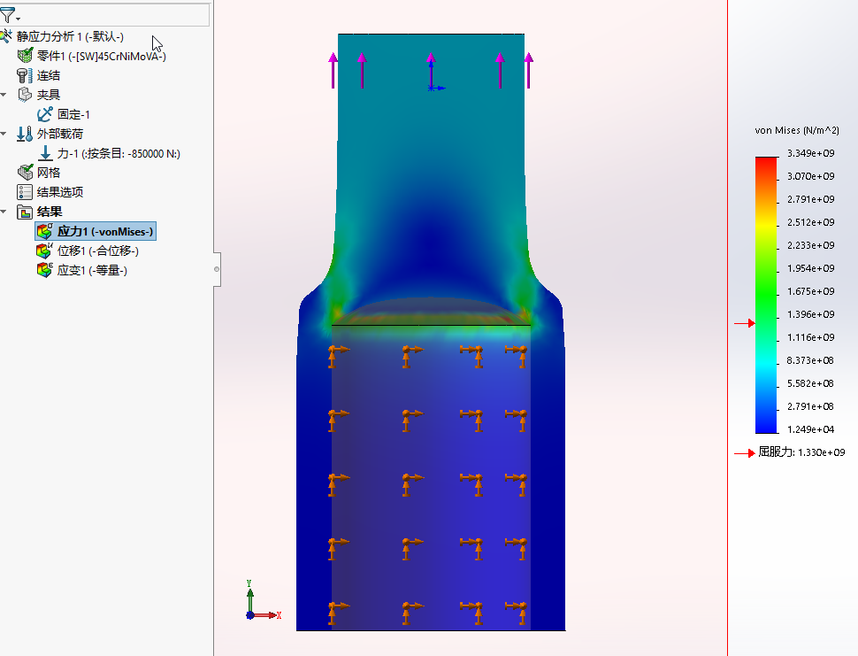

谢谢!你用啥分析软件,轴内部螺纹固定吗?会多个零件组装后力的传动有限元分析吗?想学
