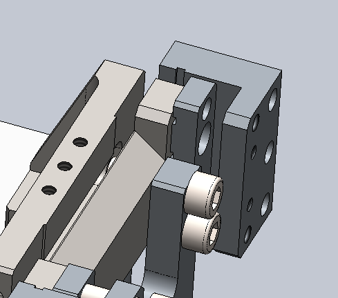

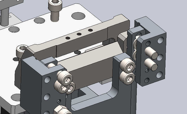

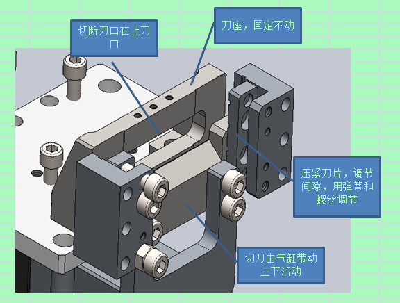

大侠们,现在有一个小机构,是用来切断铁丝,铁丝软的,是两根小铁丝绞错在一起合成一根,总直径约1.5mm,表面还有一些类似蛇皮袋的米粒大小的塑料片一起绞在一起的,来料一长条是3米长,要切成100MM每一根,现在用切刀往上切,有时候会切不断,刀片淬过火,刀口也锋利,是设计原因还是什么其他原因,大侠给点意见。切的频率很高,大概一秒钟切一下。

是不是刀口的间隙太大,让金属丝产生了滑动而不能剪断?
间隙调到最小了  发表于 2020-5-24 07:40

1,钢丝绳拉直   2.切刀改成斜切,不要平的上来,有个角度。
钢丝绳是拉直的,之前是平切的,斜切应该会好点  发表于 2020-5-26 20:15

正常这种结构应该是“剪”,类似剪刀。
所谓切割,就是刀刃平下,切的下边最好是软性材质,不适合钢丝之类。
建议你把刀刃斜着装。上下刃口错开,实现“剪”,应该有很大改善。
有道理  发表于 2020-5-27 12:19

刀座上可以考虑固定一把切刀,剪切时使刀刃对刀刃,这样剪切效果会好一些,之前做过剪注塑浇口残留的,就是这样做的
现在也是刀刃对刀刃啊  发表于 2020-6-13 16:02
