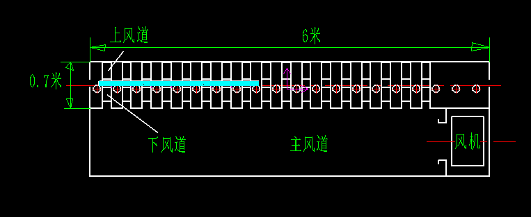

关于热烘箱内循环风的问题
发表于 2020-5-22 13:43:43 | 显示全部楼层
wuyan1995 发表于 2020-5-22 13:13
家具行业的,就是门板过烘箱加热收缩膜
这个也是有特殊,一是产品不高但是长。不高—出风口风压就要比产品尺寸高的要小一些。二产品相对比较长—怎么均匀收缩设计上需要考虑。

 楼主| 发表于 2020-5-22 14:09:38 | 显示全部楼层
176387393 发表于 2020-5-22 14:01
楼主是做流水线上的烘箱么,样品放在链条上,样品从烘箱一端进入,另一端出来,烘箱的参数一般是温度,温度 ...
就是我们的门板,一般长2.4米,宽在0.8到1米之间,厚度5公分左右,烘箱前面是覆膜和封切,完成后进入烘箱,膜收缩,完成整个包装流程

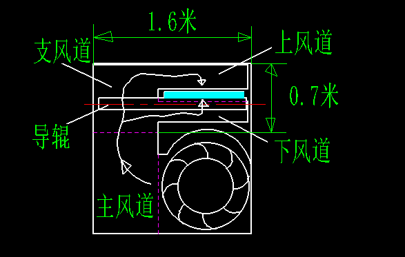

发表于 2020-5-23 11:06:26 | 显示全部楼层
首先俺也没有设计过,但是有点想法供参考支风道和上下风道导辊部分是按LZ的尺寸出的;主风道和风机是放在下面机架部分里面地布置。
批注 2020-05-23 110015.png 批注 2020-05-23 110159.png 结构确定以后就有基础数据了就有了计算的基础,空间几何尺寸,各个风道截面尺寸,材料重量热容量传热导热等,选风机——尺寸、压力、流量;然后再做流体验算。根据工艺要求的出口风速或压力大小计算系统合乎与否,均匀与否。逐步调整并计算。根据工艺温度确定加热的功率等,还有就是真不知道
