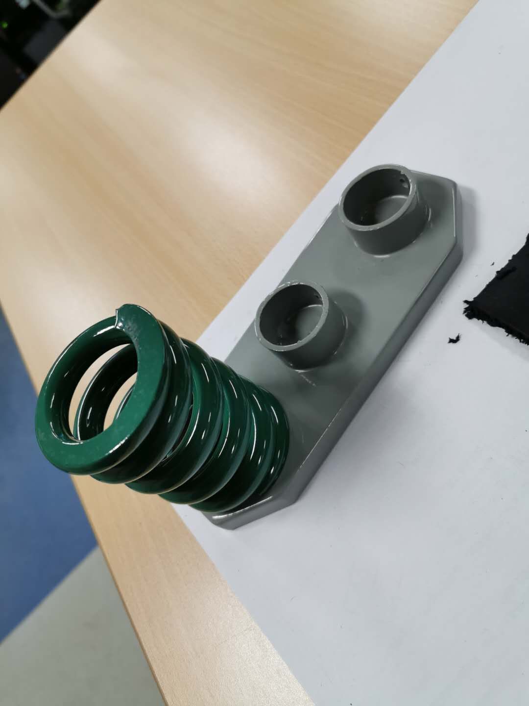

压缩弹簧,线径35,外径140,弹簧两端有固定板,怎么将固定板与弹簧固定,不要产生位移。
装配好后是横着放,不是竖着放,目前的外圈固定方式在压缩
过程中还是会掉下来一点,两端加销孔能固定吗,好像也不好加工。
弹簧
弹簧
来。
发表于 2020-4-19 09:13:34 | 显示全部楼层
压缩弹簧,在使用过程中应该是一直处于被压缩状态,不会有轴向窜动,径向活塞也能限位,弹簧自身转动会对使用有影响吗?
 楼主| 发表于 2020-4-19 09:29:37 | 显示全部楼层
耳总不是胖聪 发表于 2020-4-19 09:13
压缩弹簧,在使用过程中应该是一直处于被压缩状态,不会有轴向窜动,径向活塞也能限位,弹簧自身转动会对使 ...
因为外圈不能完全固定,总是有点间隙,压缩过程中因为重力振动等原因掉下来

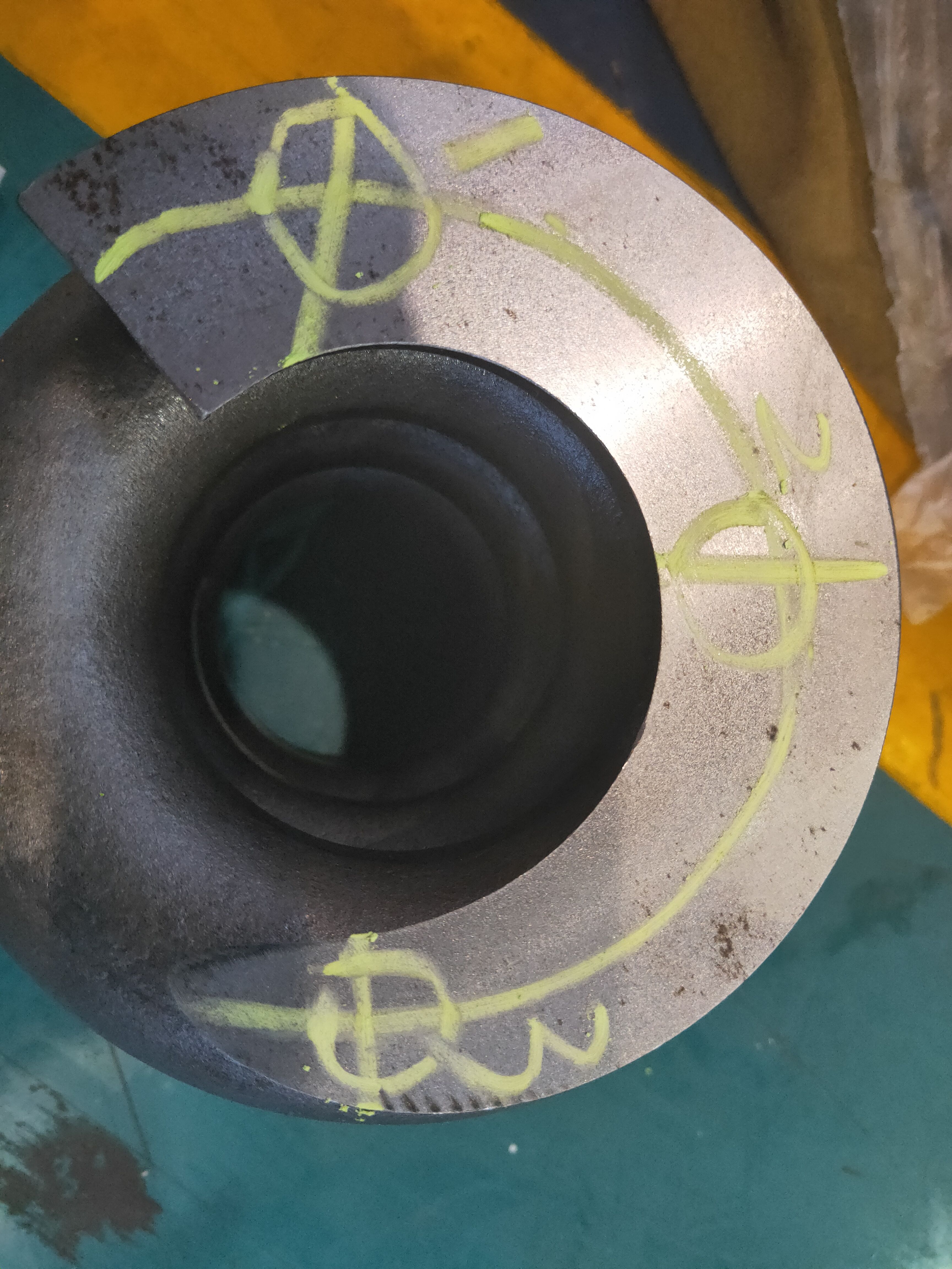

发表于 2020-4-19 09:40:54 | 显示全部楼层
锁螺丝固定啊。。。
比如弹簧最后一圈收小,留一个圆环状的孔,上个M16的六角螺栓和平垫圈,两端只需一个即可固定死弹簧。
发表于 2020-4-19 10:00:02 | 显示全部楼层
弹簧的内径应该有空间加导向柱吗?导向柱需要一公头,一母头两个,公母头用螺丝跟2侧挡板固定。在内部滑动,从而实现弹簧的压缩。
 楼主| 发表于 2020-4-19 10:03:22 | 显示全部楼层
shentu 发表于 2020-4-19 09:40
锁螺丝固定啊。。。
比如弹簧最后一圈收小,留一个圆环状的孔,上个M16的六角螺栓和平垫圈,两端只需一 ...
弹簧已经加工完了。只能外协现在基础上改
弹簧端面
弹簧端面

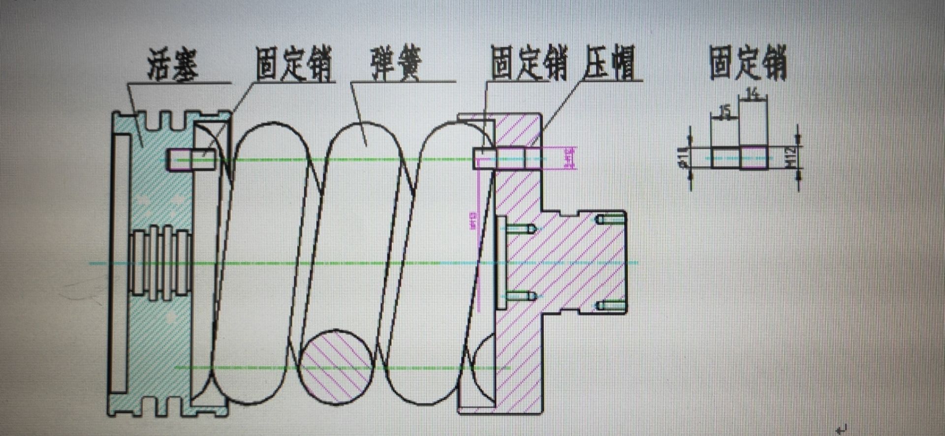

 楼主| 发表于 2020-4-19 10:11:06 | 显示全部楼层
gaxisjtu 发表于 2020-4-19 10:00
弹簧的内径应该有空间加导向柱吗?导向柱需要一公头,一母头两个,公母头用螺丝跟2侧挡板固定。在内部滑动 ...
是这样吗,类似内部加个轴
导向柱
导向柱
发表于 2020-4-19 10:17:17 | 显示全部楼层
导向部分有点短,估计需要有长柱子吧
 楼主| 发表于 2020-4-19 10:19:22 | 显示全部楼层
gaxisjtu 发表于 2020-4-19 10:17
导向部分有点短,估计需要有长柱子吧
太长柱子可能和内圈压缩部分摩擦了。不能碰到和摩擦
发表于 2020-4-19 11:19:23 | 显示全部楼层
压缩时,弹簧外圈增大吧。所以还是间隙配合。
