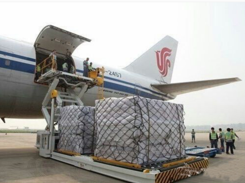

你是否也有一个疑问:飞机是怎么装卸货物的?散装的货物是用类似于皮带输送机的车辆输送的,集装箱是用集装货物装载机装卸的(如下图)。国外的厂家有美国的JBT、德国trepel(翠普)等,国内的厂家有威海广泰、江苏天一等。升降是油缸传动剪刀撑升降,辊子传动我研究了半天,还是没有看出来辊道是怎么传动的,猜测是液压马达带动链条传动。社区的大神能解答疑惑吗?

IMG_20200402_233514.png 货物装在整板上,再用货叉升起来到机舱门口;还有一种是货物整板运输到飞机机舱下部,再用专用输送机将货物从地面输送到机舱门口。
发表于 2020-4-5 12:12:02 | 显示全部楼层
和叉式起重机一样的道理。
