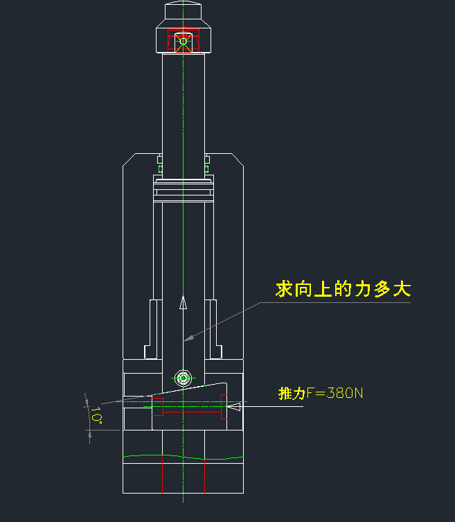

如图所示 已知水平方向推力380N求产生的竖直向上分力多大。 最好帮忙画下受力分析。
发表于 2020-3-26 13:41:53 | 显示全部楼层
忽略摩擦力的话,你把两个零件的受力图分别画出来就一目了然了。

lz上过高总没?
 楼主| 发表于 2020-3-26 13:52:29 | 显示全部楼层
没学好 求帮忙分析一下
发表于 2020-3-26 14:00:13 | 显示全部楼层
380N*sin10*cos10=65N

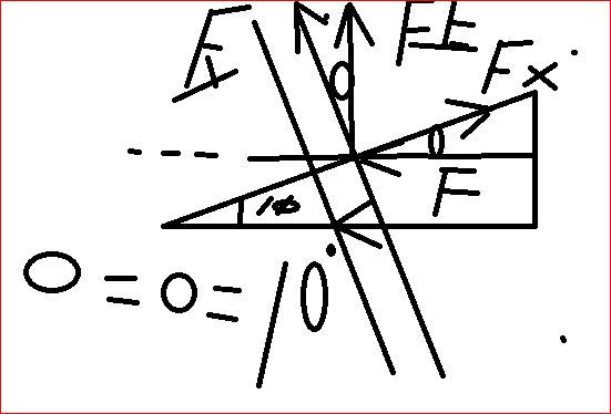

发表于 2020-3-26 15:40:08 | 显示全部楼层
感觉图中像那么回事了。参考下。

高中物理,斜面上力的分解问题。
发表于 2020-3-26 18:15:04 | 显示全部楼层
2155
发表于 2020-3-26 18:41:19 | 显示全部楼层
我也认为是,忽略摩擦力 380N*5.67=2155N
