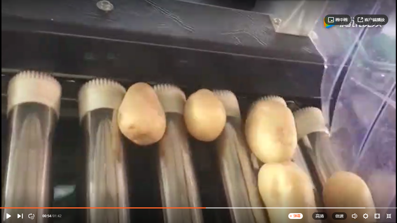

最近做毕设,需要用到一种结构,但想不到合适的。希望前辈们能帮帮忙。感谢!
想要的功能:调整圆柱形物体(马铃薯)方向
详细解释:当一种较小的类似圆柱的物体放在上边时,物体是旋转着往前走的。这条传送带由小圆滚筒组成,当传送带往前走时,组成传送带的小滚筒也旋转,并且整条传送带能够循环。目前设想:将输送链条与辊式传送带结合,通过输送链条带动辊式传送带向前移动。但感觉实际上可行性太小。不会放视频,就截了两张图片。求指教!

是哪个结构觉得不合适、可能性太小?是不是这个结构?
 楼主| 发表于 2020-3-22 18:13:29 | 显示全部楼层
图片是我设想的结构。
两侧的输送链条与轴承相连结,以使辊轮循环移动。两辊轮间的链条使滚轮自身旋转。
我觉得不合适的地方是输送链条与轴承相结合部分受到的力会不会过大。
您给出的这种结构能让辊轮自身旋转,但是辊轴能沿着两侧的链条移动吗?

土豆容易卡到滚棍之间,最好是用传送带来输送。
 楼主| 发表于 2020-3-22 18:57:23 | 显示全部楼层
我这一步的目的是让土豆的方向一致,不是为了运输
两侧的链条通过链轮来传动,不是链条与轴承相连接。
辊轴不能沿着两侧的链条移动,辊轴通过轴承安装在固定支座上。
如果单纯的想让土豆方向一致,是不是可以设置导向,以土豆长宽比来做呢
我觉得不合适的地方是 ...
不是。我需要的功能是能够实现辊轴的自我旋转和所有辊轴的循环移动(就像普通传送带一样)。所以我设想将固定支承与输送链条的侧面连接在一起,从而实现辊轴的循环移动。您觉得这样可行吗?
 楼主| 发表于 2020-3-22 21:18:25 | 显示全部楼层
设置导向是什么意思?能说下具体结构吗?
