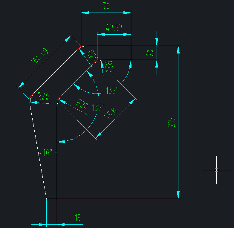

请问这种零件,这两种标注方式,哪个更合理一点?
发表于 2020-3-10 16:19:48 | 显示全部楼层 |阅读模式
帮我看一下,谢谢

都什么时代了,还表这么多尺寸?关键尺寸标上,其他尺寸见3D.

发表于 2020-3-10 16:30:29 | 显示全部楼层
外形尺寸必标,关键尺寸必标,工艺尺寸必标,其它的可省略
 楼主| 发表于 2020-3-10 16:33:25 | 显示全部楼层
目的是想加工人员拿到图之后,能顺利的干活
发表于 2020-3-10 16:43:32 | 显示全部楼层
作为标准图纸这2张图哪个也不合格。如果只想让工人干活,你直接去问工人需要什么尺寸

 楼主| 发表于 2020-3-10 16:54:35 | 显示全部楼层

发表于 2020-3-10 17:10:16 | 显示全部楼层
假设你拿了这张图纸,你自己去下料,你看看能下出来吗?
 楼主| 发表于 2020-3-10 17:20:20 | 显示全部楼层
我想的是,可以按照这个尺寸通过划线,把轮廓画出来,这样就可以切割了
发表于 2020-3-10 17:28:16 | 显示全部楼层
104.49 这个尺寸 我是做不出来。
你这个是 注塑件吗?
