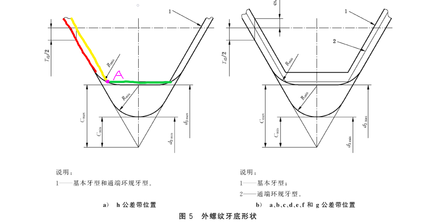

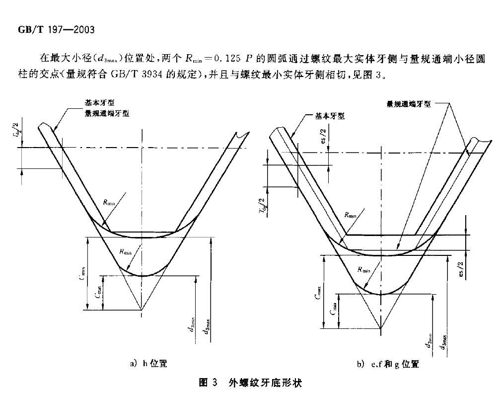

对于标准中螺纹小径上极限的描述不理解,有高手给通俗明了的解释一下吗?

意思是说:
圆弧Rmin,通过点A(图中紫色标记)。而点A是螺纹最大实体牙侧(黄色标记)与量规通端小径圆柱(绿色标记)的交点。另外圆弧Rmin与螺纹最小实体牙侧(红色标记)相切。
另外,这个标准现行的是2018了。
GBT 197-2018 普通螺纹 公差.pdf (1.2 MB, 下载次数: 10)
