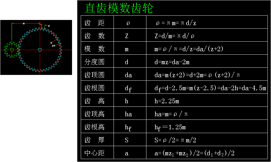

1、内齿轮参数计算
2、直齿轮参数计算
3、斜齿轮参数计算
4、伞齿轮参数计算
5、变位齿轮参数计算
6、直齿径节齿轮参数计算
7、斜齿径节齿轮参数计算
8、齿条参数计算
9、
