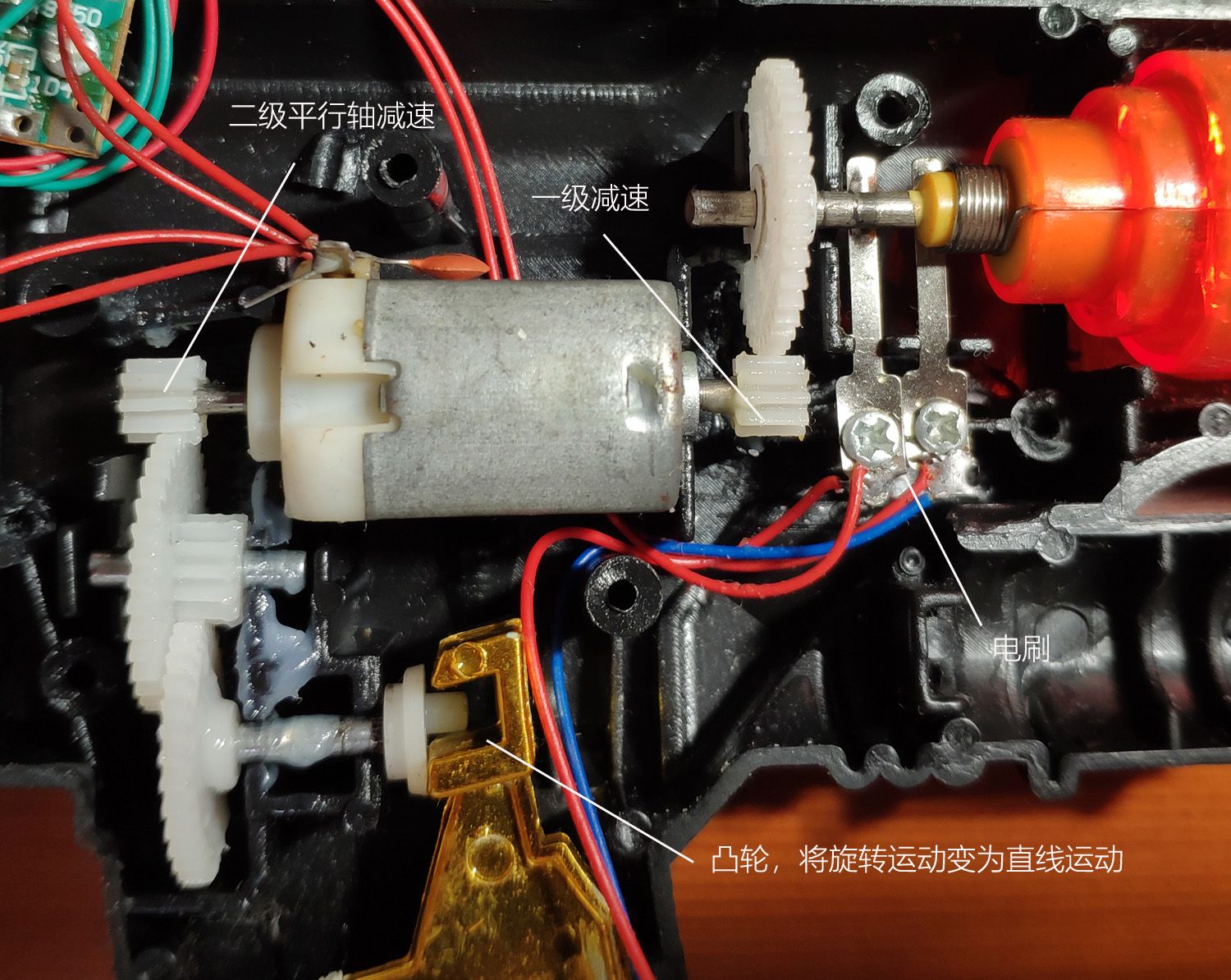

等待拆解的就是这个,之前在车站边的地摊上买的
  k) z& U8 _- I( `* J  Q- x
7 T' A- A/ s0 S5 y3 U4 P' z; H拆掉外壳后:4 l) K6 [3 j0 F8 j; m) t3 w
里面是电池仓的±触点,芯片(主要控制点射和连射的声音),喇叭,旋转枪管(内部有小电珠),上下移动的弹夹,损坏的变速箱(能看到下方的凸轮和齿轮脱位了)
) N2 [+ j4 t) G
) ~- x% ?7 l8 O: W拆掉变速箱上盖(脱落的零件已经复位):
4 b7 ]& z, k; o里面是双头输出直流电机、左侧是两级齿轮减速(经过凸轮和卡槽,将旋转运动变为直线往复运动。)、右侧是一级齿轮减速(左侧电刷与转轴接触,右侧电刷在枪管旋转过程中与护套周期性接触,实现内部小电珠的「闪亮」状态)8 ?$ g0 K/ B+ N5 s9 g* w
# K; q" C# e# B: m$ [3 Z% a$ t' W
* ?' j! \+ h8 Q4 Y, I- \9 |( F& Y" M7 P6 c2 Y5 }
另外说一句题外话,给孩子的玩具还是尽量买质量好一点的,不然修起来费劲(扔了可能又会哭闹一阵子),给自己添麻烦……好在这次已经修好了,能撑一阵子。

 楼主| 发表于 2020-1-24 15:12:27 | 显示全部楼层
韩寒11 发表于 2020-1-22 19:452 D$ l; Z, r/ U
分析到位,下次维修孩子的玩具枪可以借鉴一下
: c+ O9 i5 ^" c# `; S这种声光类玩具枪确实里面东西都差不多,其实对于孩子来说,主要卖的是壳子(*•̀ᴗ•́*)و ̑̑8 {- p7 I1 o  A# O: M" ]

 楼主| 发表于 2020-1-24 15:15:23 | 显示全部楼层
晓昀 发表于 2020-1-22 22:558 b' [' l% x1 D# W" f
很好的一个学习实例,从电机开始到最后的末端
2 J, G1 N- c; w8 t5 e  h4 ]9 N3 ]2 _
嗯,这个凸轮结构挺有意思5 R" e, o8 m( V7 o; e
