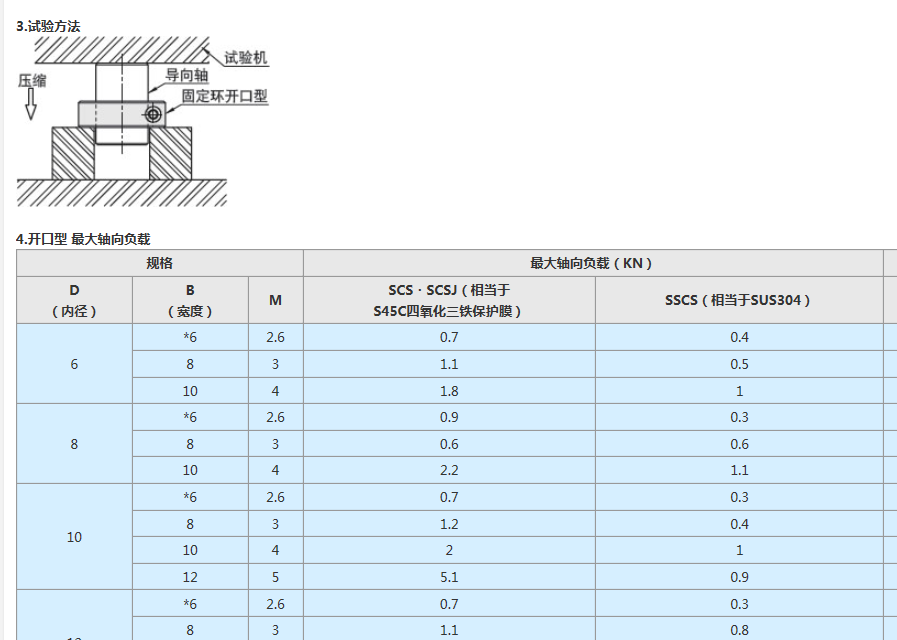

固定环是常用部件,以米思米资料为例,其轴向负载还是挺高的。问题是:从实践看,考虑到振动和螺钉拧紧等因素,这个轴向负载到底靠谱不?经常用固定环的大神不吝赐教。

轴向力由固定环和轴向下压紧时的摩擦力决定,你可以计算下。摩擦力应该是圆周分布力。

作为挡环固定用,一定没有问题,关键在起到挡环的这个位置不能用反复的冲击力等,时间长一定不行,比如在可调节行程的气缸中,那个调节位置就不能单独靠这个固定环固定,即便你所得再紧,也会松动的。(当然在想匹配的情况下)。我就遇到过这样的情况。

轻载可以使用,重载工况下,有冲击和撞击,振动大的情况下,最好不要选用。

6楼说的很好。固定,没问题。限位,就呵呵了。最多也就是做个保险。比如导向轴末端,防止万一滑出去了。
