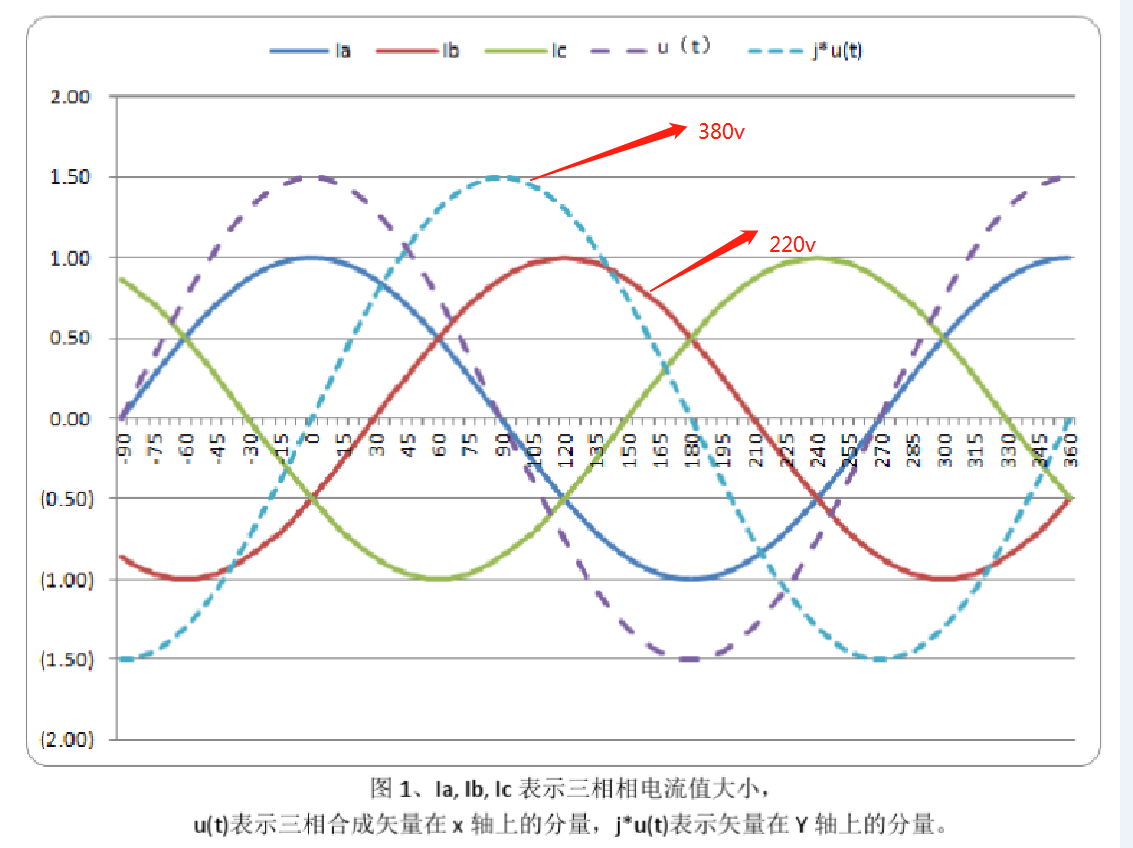

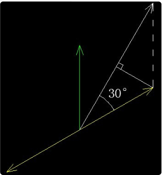

疑问就是为什么是1.73的倍数,而不是1.5的倍数。
如图是220v矢量合成380v的曲线。举例AB相说,相位差120度。所说的接在两根220V上,实际上就是Ua+(-Ub),这里的加是向量上的和,绿色代表A相相电压,黄色代表B相相电压和其反向的相电压。Ua+(-Ub)看图就等于白色那根。根据几何方法得到白色的模长就是√3倍的Ua,220*√3,就是380
电压曲线
电压曲线
