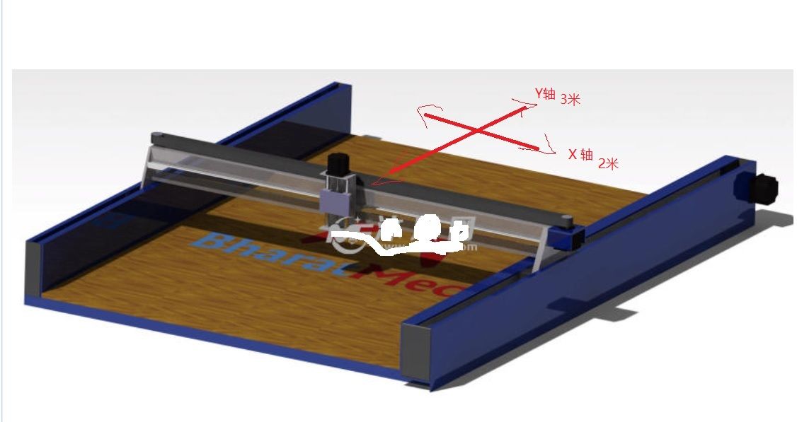

如题,见图片,X轴横向2米,Y轴3米,最大负载50KG

看行车,或者桁架机器人,有专门的导轨的哦
发表于 2020-1-14 08:33:49 | 显示全部楼层
同步带加导轨
发表于 2020-1-14 08:39:33 | 显示全部楼层
精度要求?
这种结构精度在±0.2以下没问题  发表于 2020-1-15 10:58
这才应该是板凳首先该问的。  发表于 2020-1-14 18:26
Cavalier_Ricky + 1 认真在想设计需求!
发表于 2020-1-14 08:40:07 | 显示全部楼层
同步带+导轨,滚珠丝杆或者齿轮齿条
发表于 2020-1-14 11:46:44 | 显示全部楼层
就是龙门结构,你可以参考 龙门铣床 和激光切割机。
发表于 2020-1-14 13:54:02 | 显示全部楼层
框架用型材加线轨,驱动用齿轮齿条。
发表于 2020-1-14 14:55:31 | 显示全部楼层
桁架
发表于 2020-1-14 15:05:20 | 显示全部楼层
这是最常见的也是最简单的机构。行车,龙门加工中心。
发表于 2020-1-14 16:53:17 | 显示全部楼层
长距离移动适用于齿轮齿条传动。
楼主X轴还好说,一台电机配减速机搞定,难点在于Y轴,两侧跨度大,双电机同步不容易实现,建议用同步换向器来。
