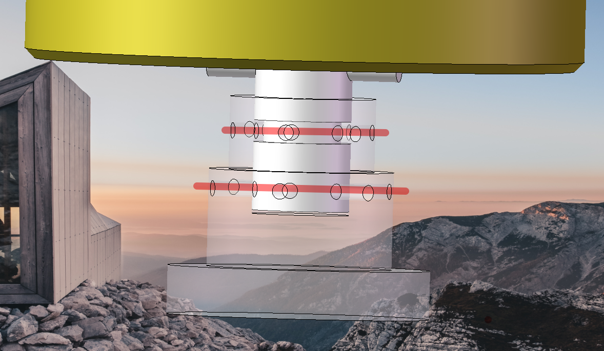

现有一垂直轴,轴的下端连接一个圆盘,要求这个盘保持水平。请问有什么调整装置吗?或怎么实现自动调平,圆盘和轴是联动的,工作时圆盘和轴是旋转的。
下图是我试图使用顶丝进行调整平行,请问可否调平,有什么好的方案。

那个转孔的东西是不是调整完还要拿出来
发表于 2020-1-7 11:17:50 | 显示全部楼层
螺纹好使,顶丝的话你不能同时都拧,总是先拧的那个面高,而且上下都没有端面限位
 楼主| 发表于 2020-1-7 11:18:03 | 显示全部楼层

 楼主| 发表于 2020-1-7 11:20:26 | 显示全部楼层
我想的是用顶丝调平带锁紧,顶丝多点一改可以锁紧不会打转
发表于 2020-1-7 11:25:44 | 显示全部楼层
你的轴到底多大,小点用螺纹真不错,防松可以用回天的螺纹紧固剂。
发表于 2020-1-7 11:36:09 | 显示全部楼层
Zpure 发表于 2020-1-7 11:18
不用,盘和轴是连到一起转动的
你是指转盘和地面保持水平还是轮盘和那个转孔的东西同心,如果是第一种要有端面限位。你用顶丝的话这两种要求的任意一种都是达不到的
 楼主| 发表于 2020-1-7 11:46:20 | 显示全部楼层
志超ai 发表于 2020-1-7 11:36
你是指转盘和地面保持水平还是轮盘和那个转孔的东西同心,如果是第一种要有端面限位。你用顶丝的话这两种 ...
我要发现了,是与地面保持平行,只能想一种自动调平的装置了,旋转盘下边还有个盘两个盘是相对旋转摩擦的。
 楼主| 发表于 2020-1-7 11:47:11 | 显示全部楼层
轴是20的
发表于 2020-1-7 12:03:56 | 显示全部楼层
轴和盘可以用键槽传动,盘和轴可以用螺丝锁紧
