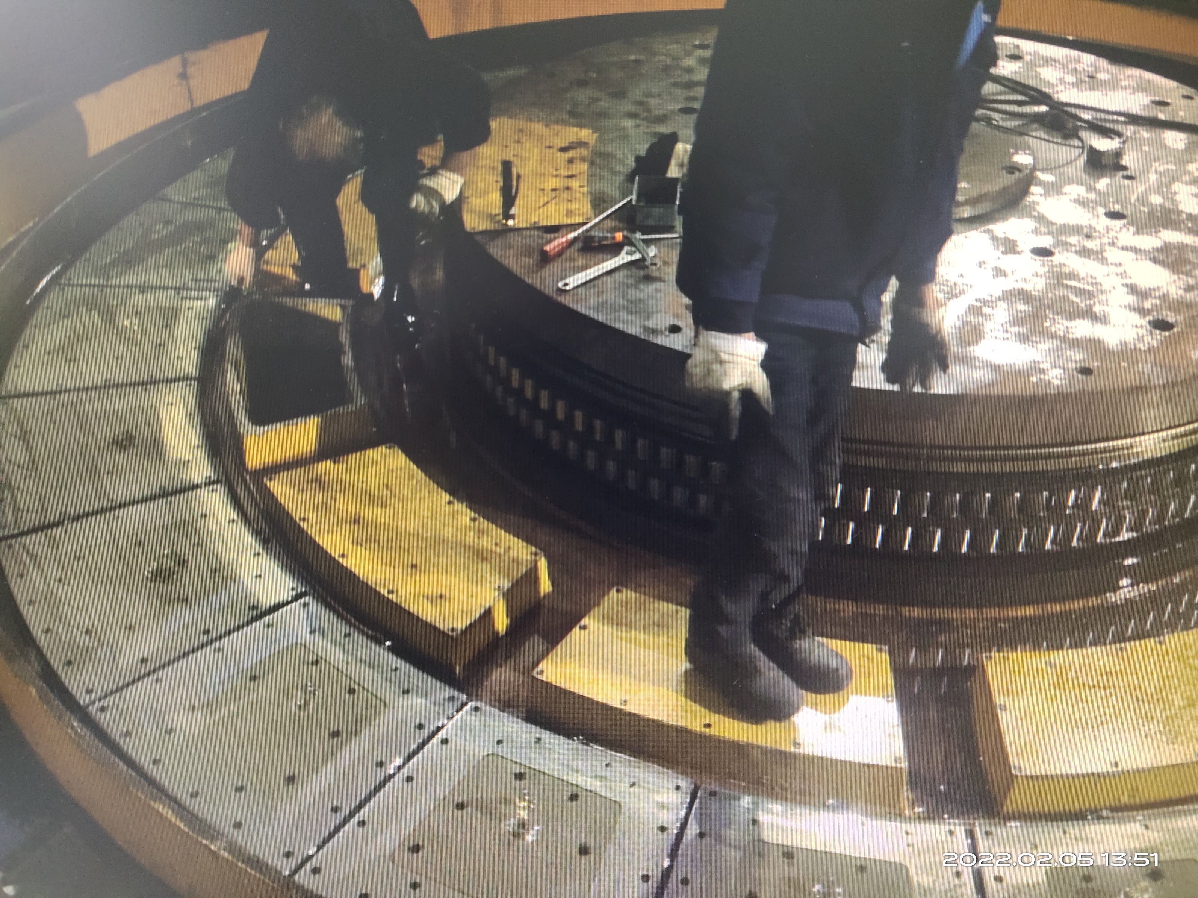

各位师傅大家好,请问哪位师傅有立车工作台结构资料,我没怎么明白立车工作台的工作原理,里面还有静压导轨?工作台是靠压力油悬浮支撑的?
清师傅们详细说明下,谢谢

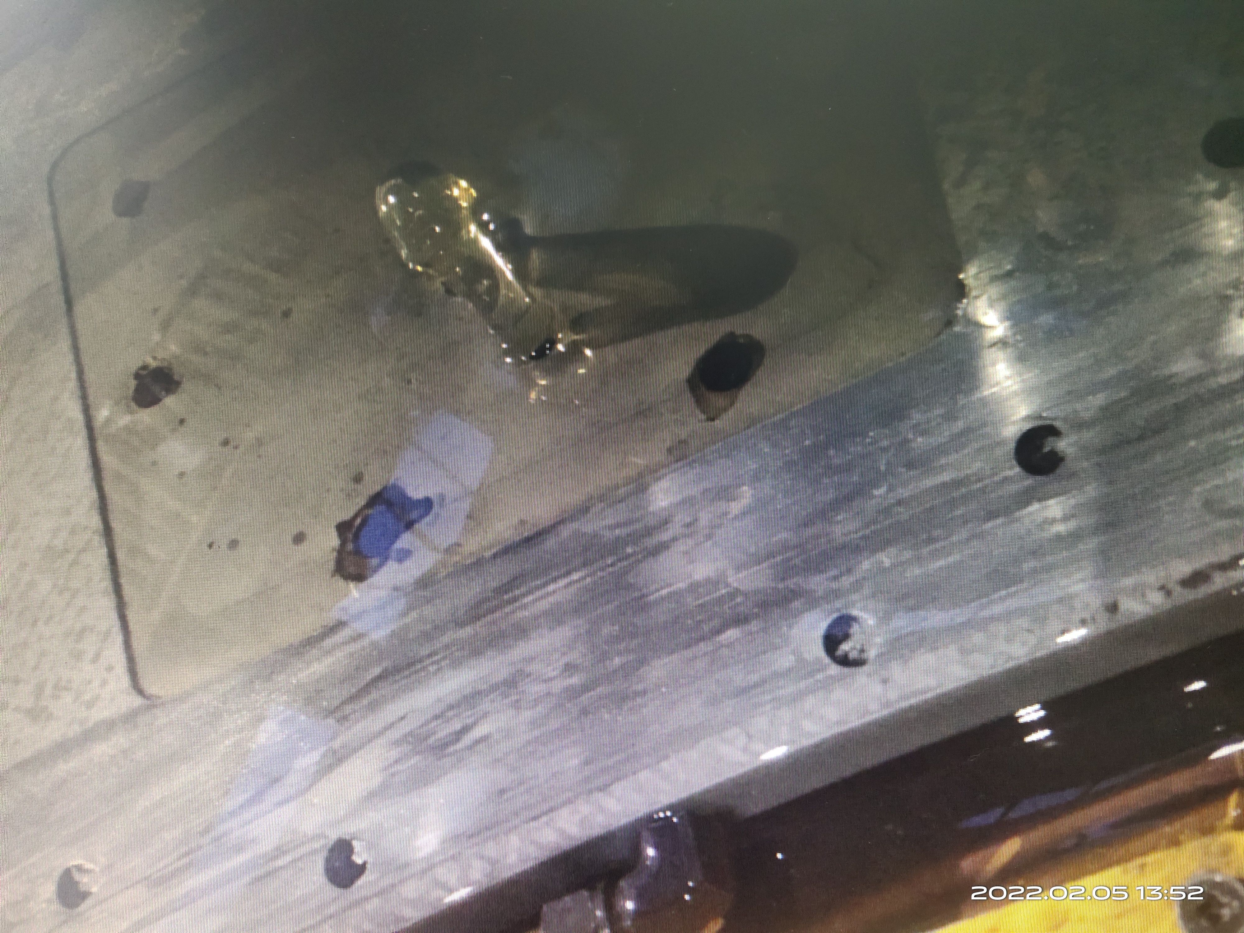

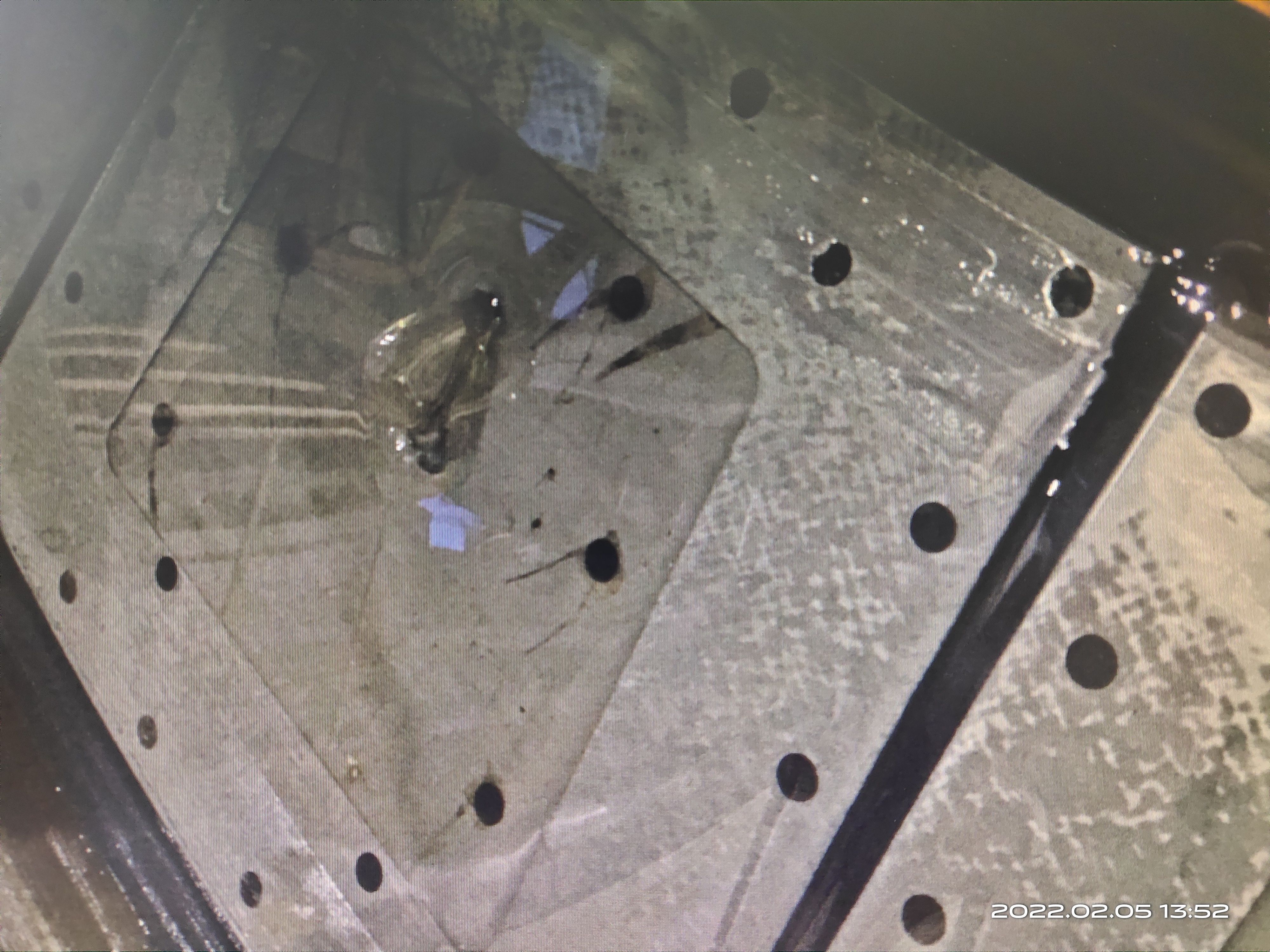

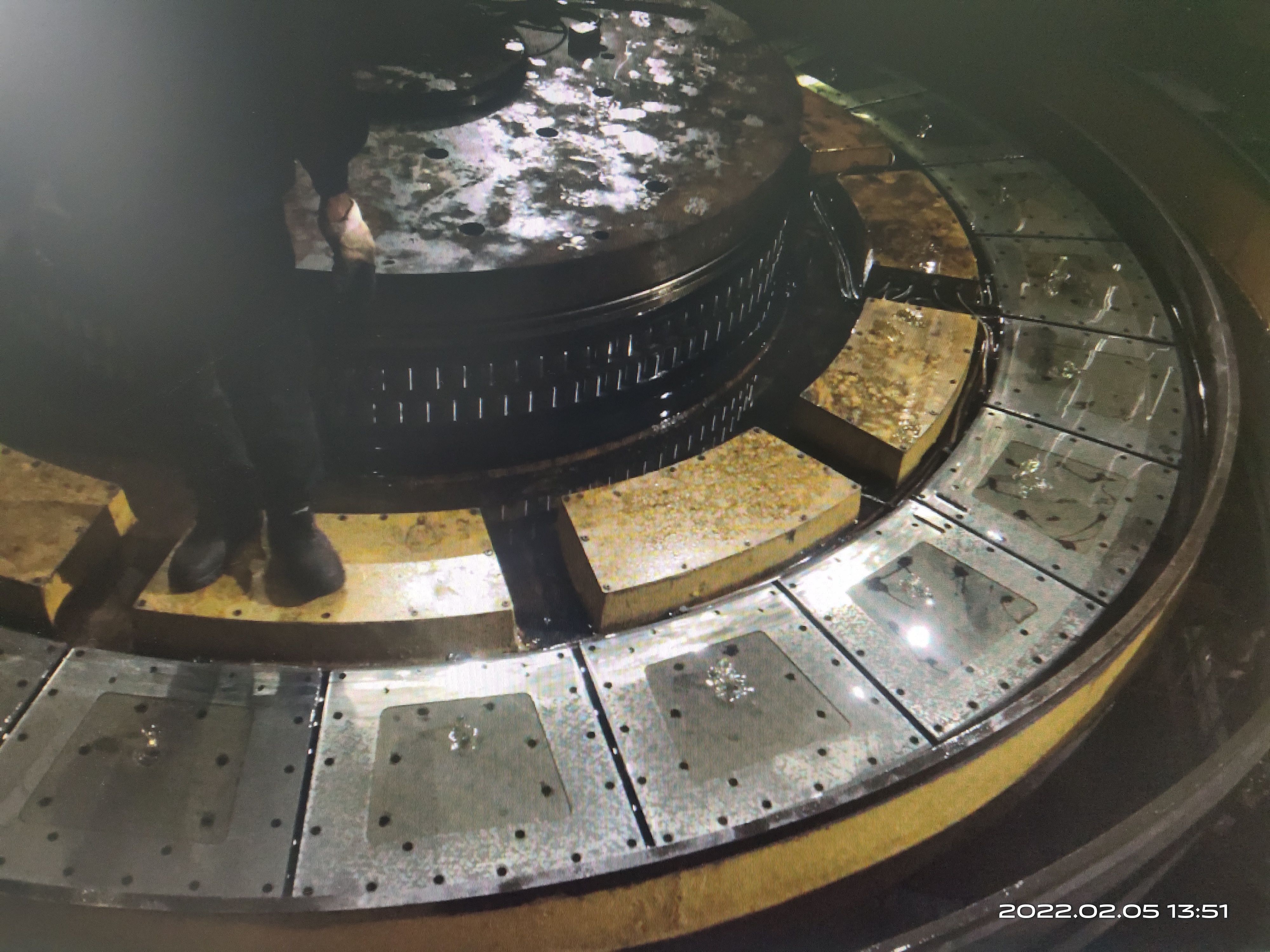

发表于 2022-2-5 13:55:18 | 显示全部楼层
照片
发表于 2022-2-5 19:15:43 | 显示全部楼层
高速立车一般是交叉滚子轴承支撑,普通的立车和重型立车是静压
