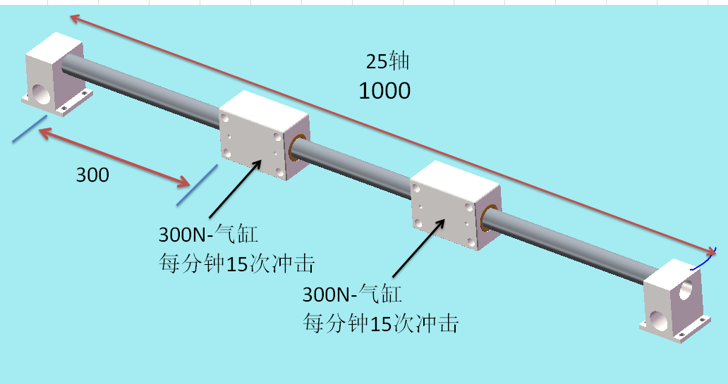

这样的设计,轴的强度够不够?
发表于 2020-1-3 20:20:08 | 显示全部楼层 |阅读模式
轴套配合F7/f7
发表于 2020-1-3 21:01:35 | 显示全部楼层
断不了,但会抖。我有案列
发表于 2020-1-3 22:06:14 | 显示全部楼层
轴的强度是否够?参考机械设计教材计算下轴径,看看裕量有多大?
主要看允差有多少。。。。如果允差只有1个丝,那么不用算了,妥妥的不行。  发表于 2020-1-3 22:21
发表于 2020-1-4 08:28:33 | 显示全部楼层
根据材料力学,校核下能否满足?
发表于 2020-1-4 10:48:43 | 显示全部楼层
这种事得按实际经验更妥当,软件分析再牛叉你能知道用的材料刚性吗?
 楼主| 发表于 2020-1-4 11:03:19 | 显示全部楼层
麦哥123 发表于 2020-1-3 21:01
断不了,但会抖。我有案列
轴用30的会不会好些
发表于 2020-1-4 11:59:08 | 显示全部楼层
25的轴有些太细了
发表于 2020-1-4 13:50:52 | 显示全部楼层
600牛冲击力,轴会不会断先不说,感觉支座够呛,几颗固定螺栓保不住吧
发表于 2020-1-4 17:38:08 | 显示全部楼层
千万不要这样干,轴会产生较大的抖动,长此以往,势必弯曲。
发表于 2020-1-4 23:43:00 | 显示全部楼层
计算最大正压力为58MPa,不知道你材料强度够不够,这还得要有个安全系数,安全系数自己查表吧。ps:如果我算错了请指正
