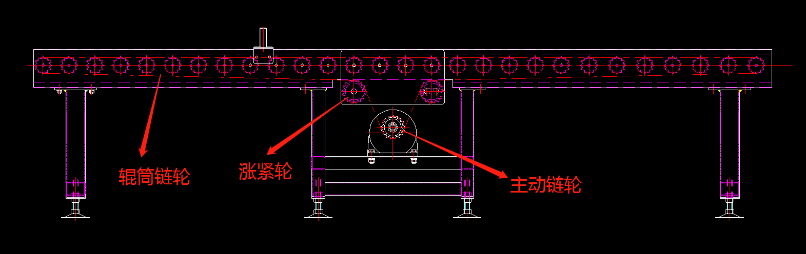

如图所示为辊筒输送机。已知减速机输出转速n=56r/min,扭矩N=64NM。链条为08B,主动链轮和涨紧轮节距12.7mm,齿数17,辊筒链轮节距12.7mm,齿数11,辊筒直径50mm,求该辊筒输送机的输送速度和能输送的最重货物?再问下设计手册上链速计算公式:v=nzp/60000是怎么推导出来的?请详细解答下,谢谢了!

看图片,整机一根链条??
 楼主| 发表于 2019-11-27 19:46:34 | 显示全部楼层
学渣渣 发表于 2019-11-27 19:33
看图片,整机一根链条??
是的,整机一根链条,导条压着,防止跳齿

发表于 2019-11-27 20:11:50 | 显示全部楼层
dww1049517629 发表于 2019-11-27 19:46
是的,整机一根链条,导条压着,防止跳齿
一般都是多条小链条吧

发表于 2019-11-28 08:06:13 | 显示全部楼层
  这种链条的布置应该有问题,单个链条受到的拉力太大了。
发表于 2019-11-28 08:32:45 | 显示全部楼层
容易夭折啊……咳咳,我是说链条。链条的间隙沿长度方向累加起来也是很吓人的啊
发表于 2019-11-28 08:47:59 | 显示全部楼层
本人搞链条解答链条最重输送量,请你自己查08B的拉力和各种系数折扣。一根链条这么长的滚筒线少见
发表于 2019-11-28 09:34:33 | 显示全部楼层
大叔觉得用不用拆成两台输送机
1台也可以的,累计间隙是个麻烦,但是也能解决。  发表于 2019-11-28 10:03
