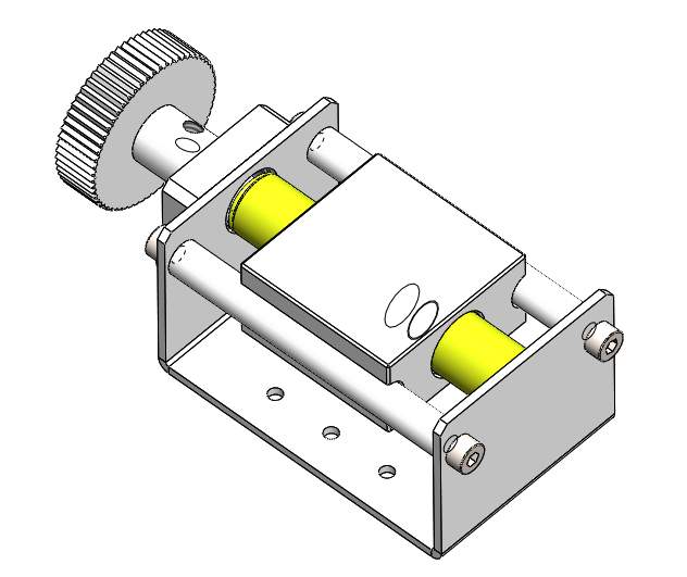

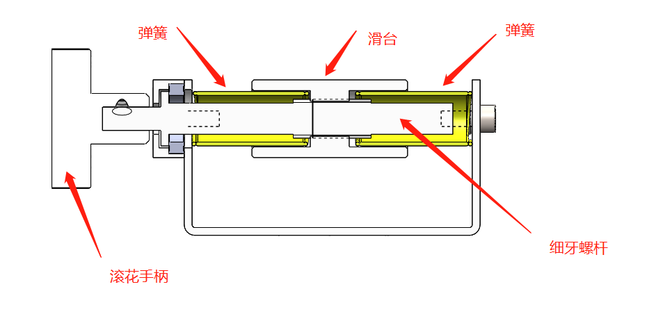

这平台市面上都很多,但是就是不耐用,一个多月可能就坏了,主要是操作员,每次拧的太厉害,到位了,也有使劲拧的情形,所以滑台里的螺纹牙都烂掉了,用好点交叉棍子轴承的那种滑台又太贵了,所以现在要求设计一种便宜的,不管工人旋转到头了,不管他怎么使劲旋,就在极限位置打转,就跟离合器一样,回来时候就回转,立马挂上又反方向移动了,这是我直接考虑的结构,本来想用滚珠柱塞,螺杆上铣内凹圆形槽定位用的,但是一想,操作员在使劲点还是会拧除去的,而且加了弹簧还能有点阻尼感,方便微调手感。
各位看看行不行,有什么不足的地方。关键要耐用,便宜,好安装
 楼主| 发表于 2019-11-19 15:10:33 | 显示全部楼层
补个图
发表于 2019-11-19 19:18:15 | 显示全部楼层
何必整那么复杂。只需要在旋转手柄位置加上个打滑装置就可以。比如弹簧加珠子就可以实现,
 楼主| 发表于 2019-11-19 22:16:19 | 显示全部楼层
哇,大神,一语惊醒梦中人,我明白了,谢谢,瞬间就想到结构了
发表于 2019-11-20 14:14:46 | 显示全部楼层
是搞机械的?千分尺见过?
发表于 2019-11-20 14:43:04 | 显示全部楼层
千分尺棘轮

发表于 2019-11-21 08:37:22 | 显示全部楼层
你说的这些结构,不就是千分尺的操作吗,到底就开始打滑,回拧就往回走
发表于 2019-11-21 09:05:12 | 显示全部楼层
千分尺那样的不就行了  拧到底头还可以空转
