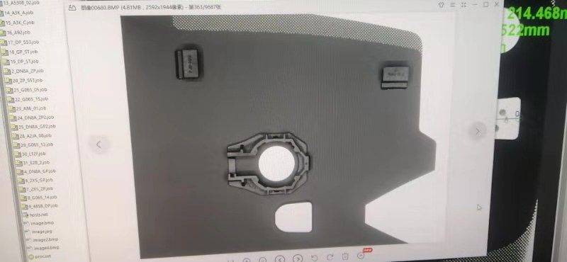

现在检测这些附件位置精度  要把附件一个个移动相机正中,不然精度有误差,有没有啥方法 一次拍摄,打光把附件阴影去掉
发表于 2019-11-12 14:56:44 | 显示全部楼层
产品间距有多大
那你只拍摄一次 靠打光肯定不能把阴影去掉  发表于 2019-11-13 18:03
250以内  发表于 2019-11-12 16:48
发表于 2019-11-12 15:19:22 | 显示全部楼层
环形光源?
目前就是环形光源  发表于 2019-11-12 16:48
发表于 2019-11-12 15:39:56 | 显示全部楼层
底板做灯箱,调亮度的
发表于 2019-11-12 16:13:21 | 显示全部楼层
加个无影灯
发表于 2019-11-12 21:03:45 | 显示全部楼层
在相机上面装一个机器人,带动相机去找产品实现精确定位。
发表于 2019-11-12 22:13:17 | 显示全部楼层
lz图片能否放大一点,说明一下哪些地方是阴影,
既然你已经是环形光源了,为何还有阴影?能否改造光源?
或者,能否用软件算法来去掉阴影呢?
发表于 2019-11-13 09:14:20 | 显示全部楼层
现在做视觉光源的有很多实验室,楼主可以去他们实验室直接去测试不是更好一些
发表于 2019-11-13 09:24:59 | 显示全部楼层
做个灯箱
发表于 2019-11-13 09:37:47 | 显示全部楼层
这是什么产品,检查什么
