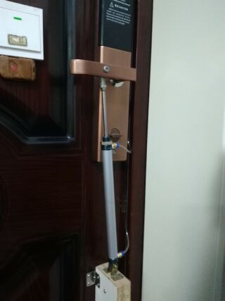

首先换指纹锁,换指纹锁之后,屋内的把手上提反锁,下压解锁。然后用一个20厘米行程的16毫米的气缸来操作这个把手,就可以气动反锁/解锁。

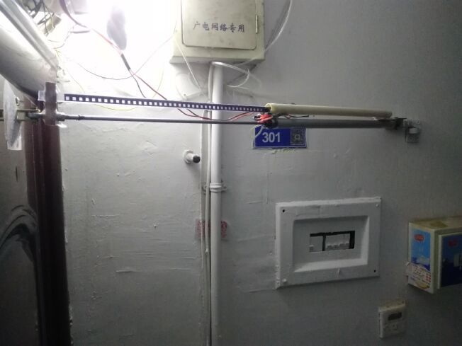

然后装了一个40厘米行程的16毫米的气缸操作开/关门。这时候发现用延时控制策略已经无法准确控制了,就算实验好的延时,如果有些条件改变了,就会开门开不到位,关门的时候猛烈撞击。比如家里开油烟机的时候,门没开到头就关的时候,撞击特别剧烈。
思考一段时间之后,我觉得必须要能够知道门的位置、速度、方向这些数据,才能准确的控制门以合适的速度撞击门框,并上锁。
这应该用编码器啊,上淘宝搜“直线编码器”,居然没有这个品种。只有旋转的,而且超贵。后来找到了基于旋转编码器,然后加一根拉线和发条的拉线式编码器,适合我用,可是太贵的。

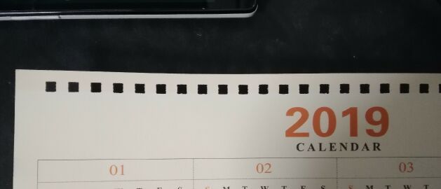

根据编码器的原理,我自己做了一个“光电直线编码器”用了两个对射传感器+台历纸做的直线光栅。装门一试,效果挺好的。位置、速度、方向 这三个数据都能拿到了。
然后我给门的运行拟定了一个速度曲线,算法就是在每个位置点进行一次判断:如果速度不够,就通气加速;速度差不多就关气;速度超了,就给反向的气缸通气减速。
这样门终于能在各种扰动条件下,都能以合适的速度撞击门框,并上锁。听着电磁阀连续动作的声音,都有点像宇航员用压缩空气进行太空行走的感觉,哈哈哈。

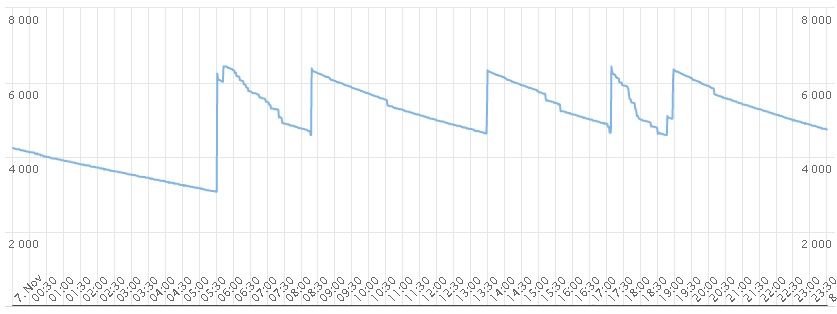

就家里这三个门。只要我不用吹尘枪吹东西。空压机每天总计工作时间都不超过10分钟。大部分气还是漏掉的,用掉的少。
看图,昨天就打了5次气,每次不超过1分钟。斜线下降的部分都是漏气,不规则的那些才是用气。
