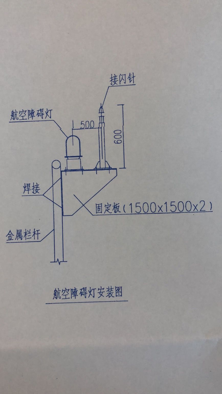

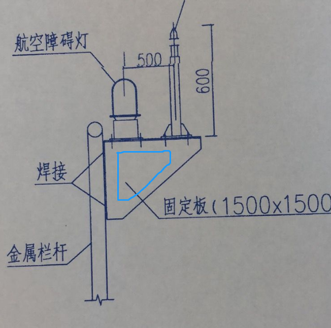

支撑板上要装一个灯具和一个避雷针,灯具的话6.5kg左右。安装位置很高。客户要求用1500X1500的板子焊接,考虑到透风性和支撑性能,用2mm的铁板折弯,侧边焊支撑筋,底部焊接加强筋,不知道是否可行?

中间镂空好一些
 楼主| 发表于 2019-11-4 14:26:36 | 显示全部楼层
感谢回复。。
原本就是这么想的,侧边和顶部板子背面焊接角钢  再用另外的一根角钢斜着焊接,支撑起来
发表于 2019-11-4 15:42:06 | 显示全部楼层
镂空,三角架形式好看又坚固

框架+钣焊接 参考公路上的指路牌.

赞同用型材来做三角架。
这些东西不考虑防锈吗?普通镀锌板,还是不锈钢?

型材最佳。
发表于 2019-11-4 22:51:33 | 显示全部楼层
2mm板太薄了,1.5米*1.5米面积不算小,筋板最少得5mm厚。如果中间再能加几道筋,更好。
发表于 2019-11-4 23:18:01 | 显示全部楼层
2mm的板上连接6.5kg的灯,怎么处理连接?冲压折边吗?那就要同时加强板子的强度了
