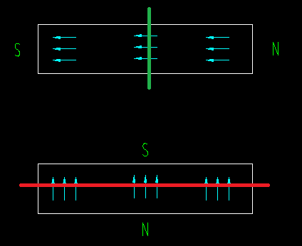

楼主: 电控磁动机
磁场是这个世界的主题。那我来出道关于磁铁的题,估计百人中有九十人答错

 楼主| 发表于 2019-11-4 13:38:37 | 显示全部楼层
fangyunsheng 发表于 2019-11-4 13:02
" {3 U7 g- L( J. J7 w8 U试过了吗?还是凭想象?
5 @( a' y+ B* u/ U6 f百度了一下,是这样回答的:
4 }  L& Q( }) B4 }5 k; ]; l- y: y, Thttps://wenku.baidu.com/view/d776a2b45022aaea9 ...
  {5 {+ {% g- i% K& o- l# n
百度的啰嗦那么多,都没说到关键。其实就是:无论磁铁怎么断成两块,只要断开后的磁体保留有原来的一个磁极,其断面就是相吸的。1 V9 ]' w9 ~0 V5 {
那篇文章说的两种磁铁磁路方向不一样,轴向充磁(楼主说的这种)中间折断是相吸,相斥的那种是径向充磁的  发表于 2019-11-4 13:44
如果断开后各自有两个原来的磁极,那断面肯定相斥。  发表于 2019-11-4 13:41
如果断开后各自有两个磁极,那断面肯定相斥。  发表于 2019-11-4 13:40

发表于 2019-11-4 14:49:05 | 显示全部楼层
电控磁动机 发表于 2019-11-4 13:38' p8 H6 u1 A+ H7 E. J9 d* c
百度的啰嗦那么多,都没说到关键。其实就是:无论磁铁怎么断成两块,只要断开后的磁体保留有原来的一个磁 ...
' s4 o. B# c  m( P& O& z
! A0 D  k" E& E3 }1 D0 s, w$ N. V断开后两块磁铁相吸还是排斥要看磁铁的原来磁力线方向,楼主说的轴向充磁的,那么在中间径向(绿线方向)断开后就是相吸,因为磁力线方向不会改变,而如果是径向充磁,那么在中间径向(绿线方向)断开后,因为磁力线方向相同,所以处于相斥状态,不过由于磁力线为径向,所以会有较大的斥力使两块磁铁往径向错开(顺磁力线时往旁边的排斥力会比较不明显),而且靠边后表现也不一样,前一种会变成相吸状态,后一种会保持相斥
5 \' Y4 B1 t: y5 e3 l4 u* E而如果是将径向充磁的磁铁沿轴向(红线方向断开)那就和上面轴向充磁断开的结果一样,断开部位相吸0 H0 u+ h6 t1 t, R
