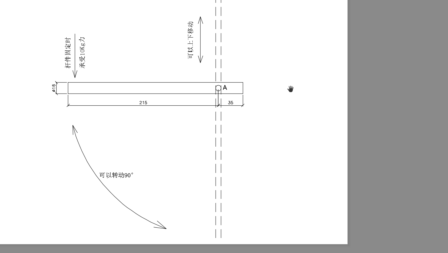

想到头晕了,如附图,杆件平时可以沿高度方向的槽上下移动,自身还可以转动90°,调好高度和角度,固定好之后端部能承挂住10公斤的物体。怎么做才能用最简单的方法实现上述功能?

杆上一个转轴,转轴安装在滑块上,滑块放在上下移动的槽里。
滑块与槽的滑动,转轴的转动都通过一个带手柄的螺柱调节。旋松螺柱时,可以移动。移动到位后,拧紧螺柱顶住滑块(转轴)

 楼主| 发表于 2019-10-28 16:39:20 | 显示全部楼层
滑块与槽的滑动,转轴的转动都通过一个带手 ...
控制旋转的螺柱装在哪个位置?因端部要挂10kg的物体,相当于杠杆,旋转位置要能承重几十公斤的力
发表于 2019-10-28 16:56:18 | 显示全部楼层
哥你这16的轴太细了,在滑动这块可以做大一点不
发表于 2019-10-28 17:02:51 | 显示全部楼层
  用滑块夹住杆端,穿螺柱,杆子要上下摆动就必须螺柱转动,限制螺柱转动就可以调角度。克服几十公斤完全没问题
发表于 2019-10-28 17:11:29 | 显示全部楼层
旋转螺柱肯定要装在旋转中心,最大旋转力矩100N×0.215m=21.5Nm,力矩确实比较大了。不过螺栓的容许力矩还是可以承受的,但手柄旋紧时会比较费劲,可以用一个加力杆旋紧。M10或以上的螺栓承受这个力矩还是不成问题的

发表于 2019-10-28 20:28:15 | 显示全部楼层
刺轮,可以实现90°调节,那种刺轮结构阀门,就是这样的。
上下移动同样可以使用刺轮结构,或者螺杆结构,如果高级些,参考手动葫芦。
