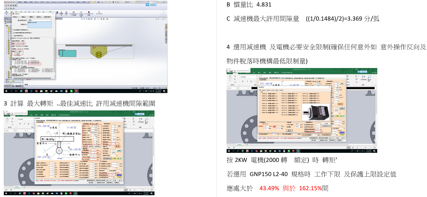

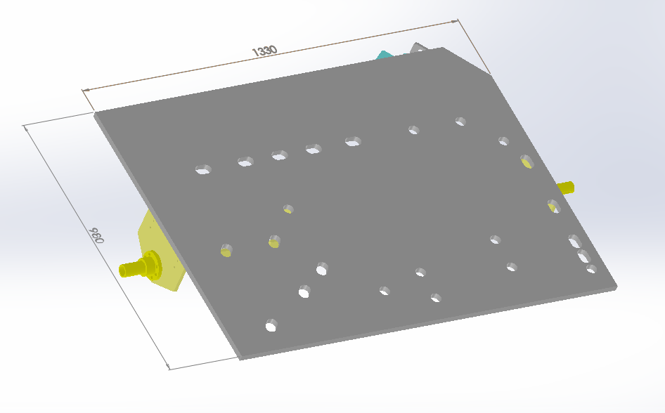

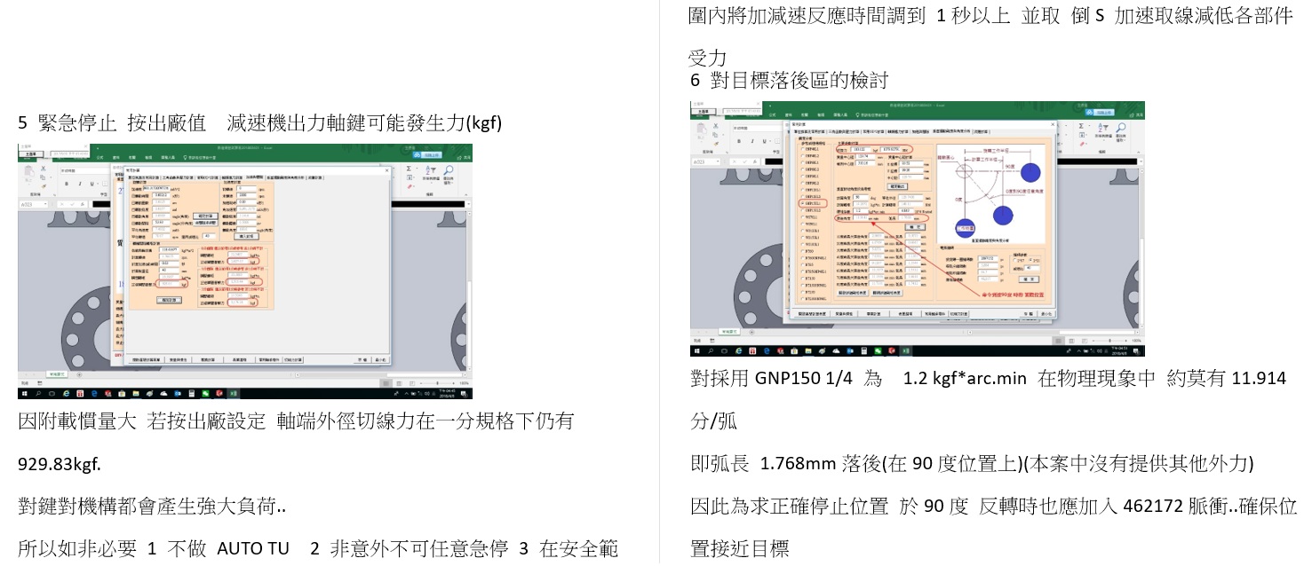

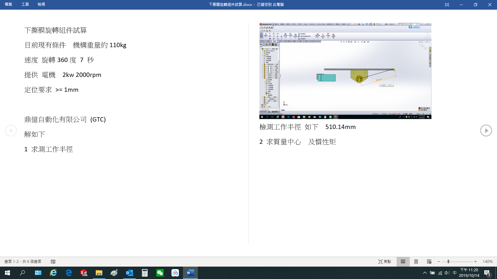

一台1米多大,100公斤的垂直轉台. 按功率,轉矩,鋼度型變來逐一推演過程...供各位參考!!

 楼主| 发表于 2019-10-15 09:13:25 | 显示全部楼层
這軟件是根據每日工作發生的案例,為簡化工作時間所撰寫的工具..
主要還是提供給各位工程師,協助快速完成工作...

 楼主| 发表于 2019-10-15 22:56:59 | 显示全部楼层
德润人心 发表于 2019-10-15 10:52
我之前见你用这个软件给坛友算过步进电机带不动丝杠的数据。觉得不错。能否分享这个软件呀
這是我們公司專門支持客戶工程師的工程計算軟件....平均一星期就後更新一次...還不完整...只供內部使用!!
