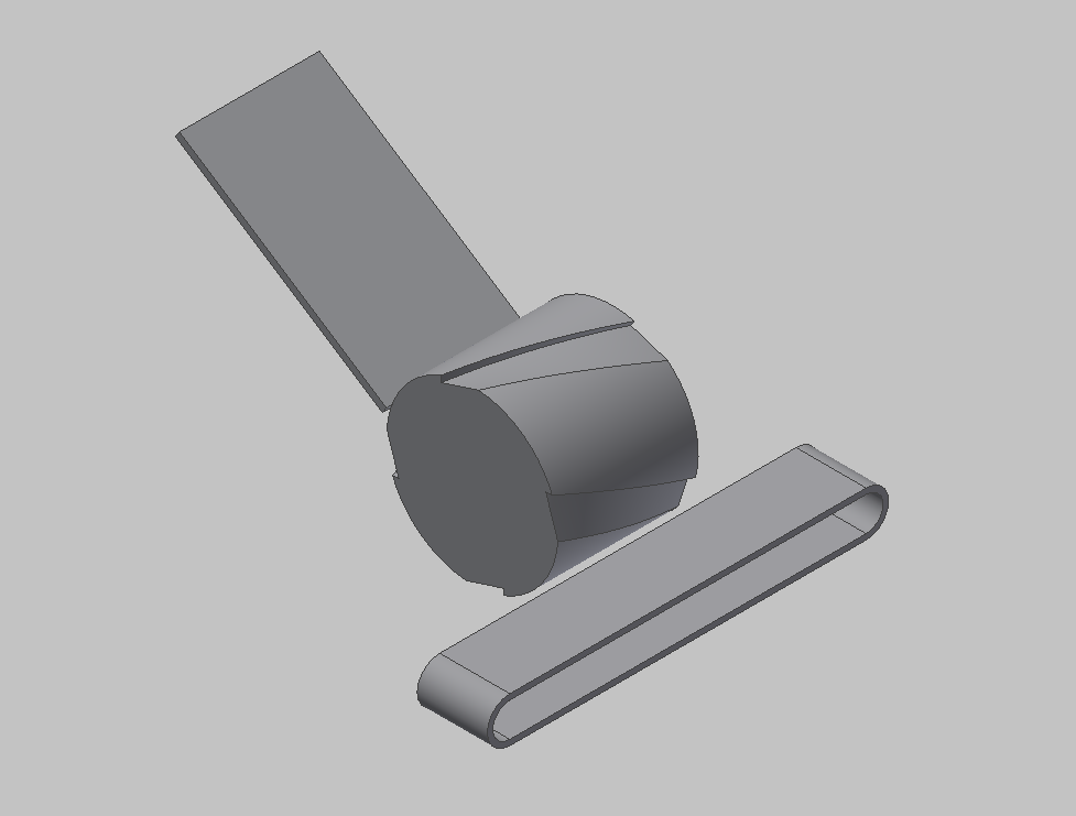

发表于 2019-10-10 06:14:57 | 显示全部楼层
塑料件,这就有了单排了。
然后就剩下找方向了。黑色的,稍微会麻烦点儿。得看分料速度要求了。
那个螺丝钉,也一样,在滚筒的下巴颏那里弄出一排螺丝钉脖子粗那么大的U型槽,就够了。灵感:猪八戒的扒犁。
注意:
捡料滚筒的槽,为什么会是斜的?
皮带的走向是哪边?

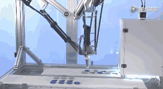

发表于 2019-10-16 08:35:40 | 显示全部楼层
快速分拣机械手
