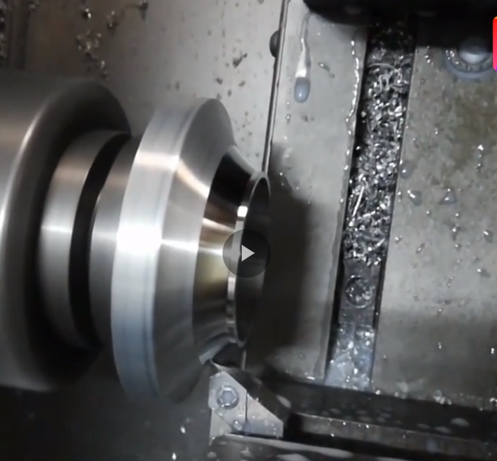

材料45#钢,怎么样做工艺流程,可以把光泽度提高,大神给点意见

挤压,,,,,
发表于 2019-10-6 20:00:52 | 显示全部楼层
材料调整好,主要看师傅怎么用刀和调加工参数吧。
发表于 2019-10-6 20:55:03 | 显示全部楼层
金刚石车刀 就是刀尖上焊个钻石粒,靠挤压的 能达到镜面效果。

精车最好的光洁度能达到Ra1.6,不知道你说的很光是什么程度?

适当的热处理,增加材料的硬度,对提高车削的光洁度有明显的效果。要适当!!!
调质到HRC多少度合适  发表于 2019-10-7 12:09
发表于 2019-10-6 23:56:25 | 显示全部楼层
先调质再车

滚压表面,现在有外圆端面,沟槽,内孔专用滚压刀
滚压刀加工成本如何,之前没用过,不是很了解  发表于 2019-10-11 17:55
淘宝上面有卖的,你找一下吧  发表于 2019-10-8 10:32
能拍个图片看看吗?没用过滚压刀  发表于 2019-10-7 17:22
发表于 2019-10-7 15:32:09 | 显示全部楼层
加一道表面滚压工序,就能提高粗糙度的。
