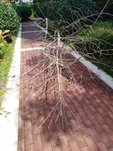

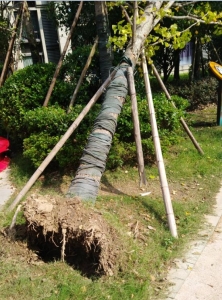

倒在路边的树木给行人带来不便,于是就有做清理工作的大爷大妈们,考虑如何把倒地的树木给扶正。。。

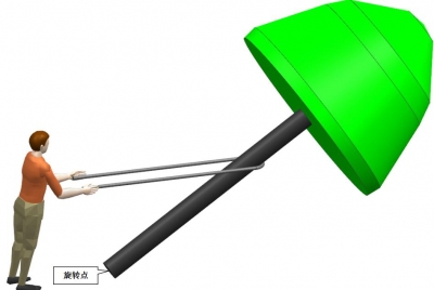

方案一:以旋转点把树给拉起来

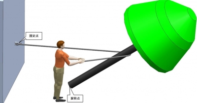

方案二:制造一个固定点,再以旋转点把树拉起。。。
以上两个方案,大家觉的哪种最省力?
虽然这是一个生活中的问题,但其实它更是一个力学物理问题;
相信答案大家已经都猜到了,但是能说清楚原因的才是大神啊--
发表于 2019-10-5 08:03:54 | 显示全部楼层
第二个啊,这是动滑轮啊
 楼主| 发表于 2019-10-5 08:21:45 | 显示全部楼层
quanzhixian 发表于 2019-10-5 08:03
第二个啊,这是动滑轮啊
机智如你,大神了

发表于 2019-10-5 08:37:02 | 显示全部楼层
初中生都知道的啊
虽然做功是一样多,但是第二个省一半力
不是不容易想到,是这方法根本行不通,理论上看上去可行。实际上就算省一半力,你也是拉不动的。你加上4轮的滑轮组也不一定能拉的起来。靠谱一点的就是请吊车,可能架龙门架,用葫芦拉  发表于 2019-10-7 13:58
不看答案,也不容易想到的,好伐(??ω?)?  发表于 2019-10-5 09:06

发表于 2019-10-5 09:23:36 | 显示全部楼层
动滑轮实质是动力臂等于2倍阻力臂的杠杆(省力杠杆)。它不能改变力的方向,但最多能够省一半的力,但是不省功。与定滑轮能够组成滑轮组。
