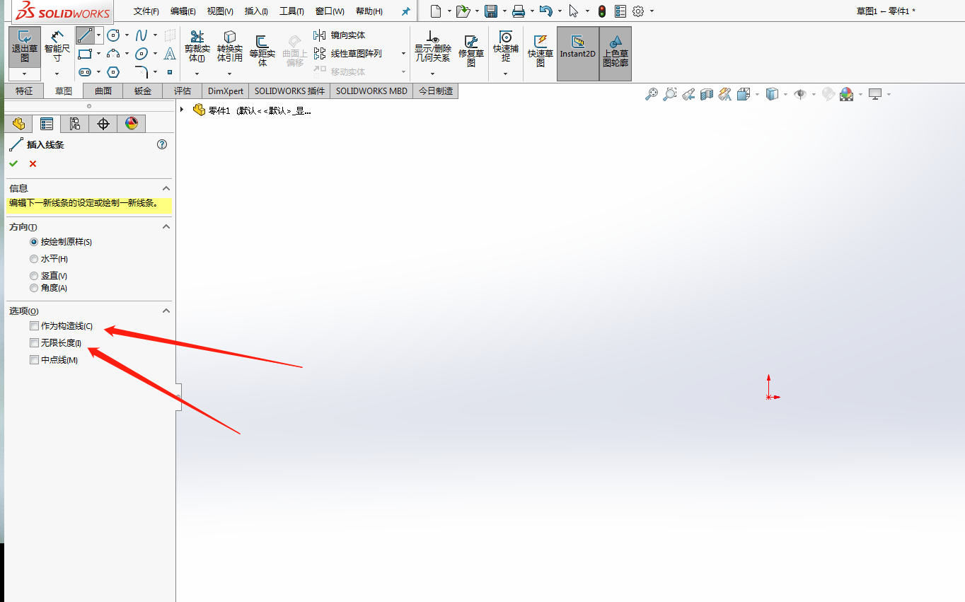

只能这样的 ,中心线也建的不伦不类,选择上面两点和中心线,用鼠标 一个一个的点那个小点,然后左边选择对称

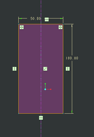

相比而言,creo 就方便多了
中心线是这种无限延长的,很好建立,有了中心线后,画图有自然约束对称,不用每次都自己再来建立约束对称了。
 楼主| 发表于 2019-9-29 13:35:02 | 显示全部楼层
上面的图是solidworks的啊,就那个白色背景的
下面的图是creo的 黑色背景

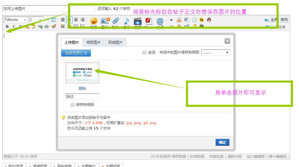

还有怎么控制图片在发帖中的位置??不能所见即所得的插入图片,像word一样在草稿中看见吗
发表于 2019-9-29 13:40:49 | 显示全部楼层
教你如何上传图片,示例
http://www.cmiw.cn/thread-451943-1-1.html

发表于 2019-9-29 13:50:20 | 显示全部楼层
【魍生技】SW基础—— “动态镜像”命令
http://www.cmiw.cn/thread-490873-1-1.html
(出处: 机械社区)
先入为主的观点,你认为CREO是标准,但凡不合标准的,都是不对的。 无需动态镜像一样可以约束对称,只是对命令是否熟练而已,也是各个软件特色。灵活就繁琐。  发表于 2019-9-29 21:35
看了你的帖子,还是有些繁琐  发表于 2019-9-29 13:54

发表于 2019-9-29 16:19:24 | 显示全部楼层
2个软件作图顺序不一样,SW草图灵活,图形、约束可以单独添加,creo则是绘图时就需要把约束设置好,只能一步一步的进行
算各有所长吧,但按用户使用体验来说,SW更人性化
发表于 2019-9-29 16:36:42 | 显示全部楼层
你不会用并不能代表它没有
很好,不过并不能像creo实现自动对称约束作图,还是要画好了在手动加约束  发表于 2019-9-29 16:54

发表于 2019-9-29 19:50:44 | 显示全部楼层
你要捕捉中点才行啊
