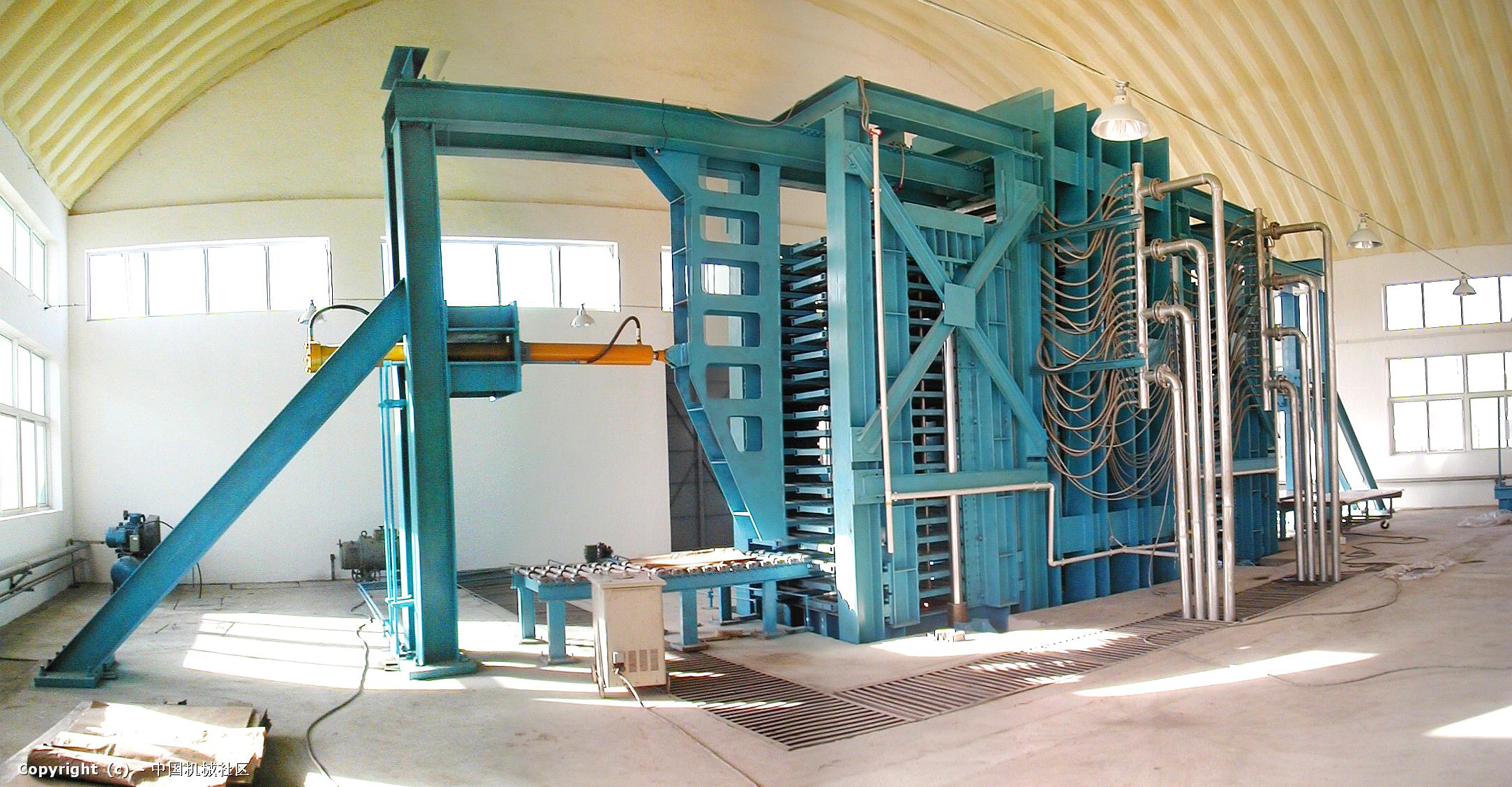

发表于 2006-10-8 16:17:09 | 显示全部楼层 |阅读模式
主机,完成于2001年,全自动热控。

这机器和我厂的竹胶板热压机长的很像哦。

金枫液压大侠:这是多年以前的旧设计了,事过境迁,我看到论坛有些静默,想让大家提一下兴趣而以。
swz420 大侠:  (这机器和我厂的竹胶板热压机长的很像哦)
   这台设备是可以压竹地板,但有些浪费,它的精密程度较高。贵厂是生产什么的,可以交流一下

我厂现在的主要产品是竹胶板压机,竹地板拼板压机及地板生产配套设备,液压无线编织机,及各竹木机械,另有四柱压机等产品。

swz420 大侠:贵厂的热压机是蒸汽还是热油系统的?

楼主不妨全面介绍一下1600吨,20层碳纤维板热压机,譬如层间平行度如何保证?供热方式等.

我厂现有热压机全部为蒸汽

lyzdf大侠:该设备工作幅面为2400*1300,热板厚度60,层间平行度0。05/1000,靠加工保证,加热方式为全自动有机热油加热,精度+/-3度/150度。
主机包括液压站,自动控制供热站,锅炉房。
辅助设备包括预浸胶,烘干,成品裁切线等。
