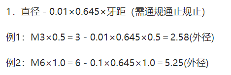

10种常用的数控加工计算公式
发表于 2022-7-13 10:48:49 | 显示全部楼层 |阅读模式
一、挤牙丝攻内孔径计算公式:
2 w! q& Y& I5 [/ L9 D+ z; K- x# x4 k
/ d# P5 V  N7 y8 L* u
' y8 c# Q. c4 R3 h( b: a& |/ w
二、一般英制丝攻之换算公式:
6 t- p8 m! T6 {; `$ H/ _
7 T& l3 t/ S2 g+ L6 K
9 w4 ~- [0 ^: l. n
/ }5 w2 W. B' r3 ]4 U
; y; B: T- I7 S! A2 Y% D- Q6 M* Q三、一般英制牙换算成公制牙的公式: 8 J7 d6 k% ]: X
/ }* A8 z' t. I# p' y
9 ]) _1 L6 ?7 U9 ~7 R- V) z) [
9 p" I* S( d% ?2 Z
; P& \3 U+ W" {4 g% a6 u. `$ R四、美制牙换算公制牙公式:
: A, \% [) L/ u
8 X: w* u1 Z$ r1 D
$ @8 J5 a1 p, ?; @5 g: p/ }$ w" i
3 H) g  F" r: e; f3 H1 o
  b  Q: P) v8 J) ]2 ^! E- U4 O- \- |& ]
% b) A9 a4 Y( y+ e- {五、压牙外径计算简易公式:
/ [6 ?+ ^! `* P% ~# n1 b) y; f* a
$ B4 T$ l& \, n5 Y# D9 o- ^+ E8 N% t3 W5 G
& F6 h* b( v- ]3 [6 U% k$ S* L
六、公制牙滚造径计算公式:(饱牙计算) : Y+ r' {+ }9 V) j
1 o  {7 u% f- v2 u  W! ]
4 P  B  m1 e6 v0 ]* Q! O2 j2 V1 e$ }. t- ~% f8 z
# e2 I5 m3 f- R6 ?, K七、压花外径深度(外径)
8 ~7 u% C  B! S* R2 L! z$ K: L6 `* }! @- q/ G: c8 I1 _" B
5 z0 ]# c" l# n& H
$ j4 ?0 o2 n0 r3 g& |5 C
1 L2 ~5 y6 F/ F6 ?0 F8 K( {
, F/ y' L3 t* \0 ^
* |+ Q; Z7 @7 l: @( W7 u
八、多边形材料之对角换算公式:
/ [* e3 t/ I2 N+ \: P- U+ J6 C! l' L+ I* n' j4 p) [- R7 Q
' V4 a' M( v  a* p) X
九、刀具厚度(切刀):
6 P, n: e% {! @" u, i
4 l' f1 d8 B' L- m* J8 o
/ j: Z/ e0 v+ m
* |+ A6 A. ~% F
# o) d& N- k9 e& L% k, t十、锥度的计算公式: 5 v) [" S" w) Z& D" Y$ m
# B$ {: w% t* r4 N' G% r. D
) H/ g1 R: p, L- Q" u' t
4 \" X9 t7 C/ s6 c% t% D; O. B. A& L1 b+ d
- S6 a# _6 q& P" Z: x
8 k* X$ T1 t/ x+ m7 n
  ^' {& |& N" ~: W
8 C8 \8 d9 P1 T  Z! _
