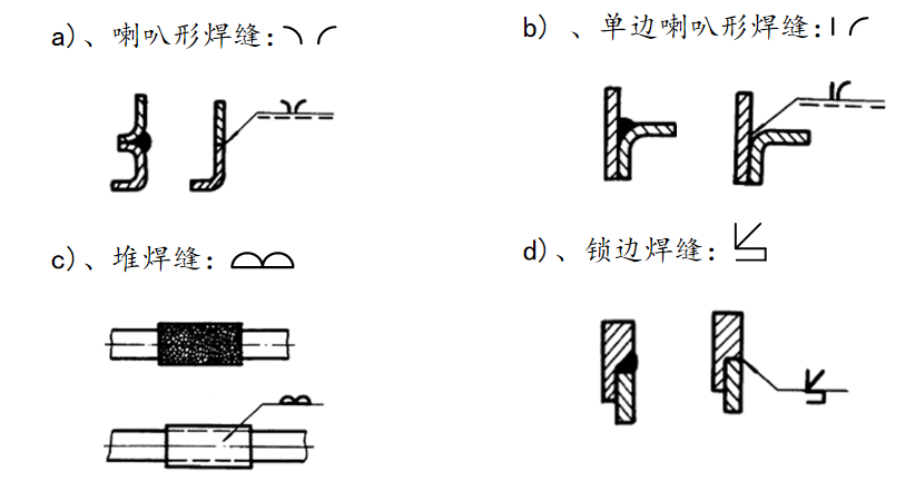

补充符号是为了补充说明焊缝的某些特征而采用的符号,一共有5个。

特殊符号是为了满足某些特殊情况而规定的焊缝符号,共有4个。
1 ^  J$ v9 s5 K3 P# q  L6 a4 H
