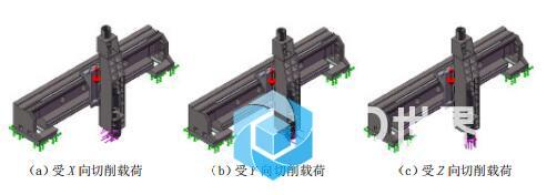

      加工中心的横梁单元在机床运动及加工过程中承受着复杂的空间载荷,使其产生了多向复杂变形。其中,横梁的自重为均布载荷,在其上悬挂的双主轴箱、滑鞍的自重为集中载荷,而切削力则因加工条件不同而发生变化,属于大小、方向可变的外载荷(见图 3)。当机床进行复杂零件加工时,横梁部件还要承受惯性力等附加载荷。所有这些载荷均会使横梁产生弯曲和扭转变形,影响加工精度。在横梁上设置良好的型腔布筋结构(如合理布置筋板的位置、设计 V 形筋布置方式)是保证大型机床横梁刚性、避免横梁弯曲变形过大的关键措施。在横截面积一定的情况下,通过有限元分析等辅助设计手段 [6-7],可以比较准确地计算横梁的弯曲变形位移情况,从而合理确定横梁型腔结构,达到最大限度增大空腔面积、减小筋板厚度、降低横梁的总体质量、解决横梁弯曲变形等目的。
                                 图3 横梁部件受X、Y和Z向切削力示意图

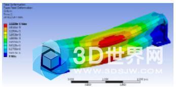

                              图4 横梁在自重载荷作用下的弯曲变形云图

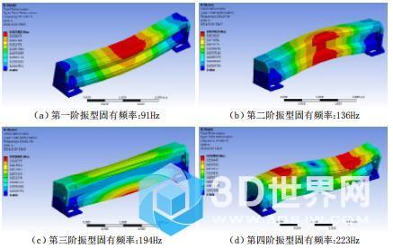

       图 4 为通过 ANSYS workbench 软件对所设计的横梁筋板结构进行静力学分析验算,得到的横梁在自重作用下产生的弯曲变形云图。除了位移变形之外,横梁结构的动态特性也与机床的振动特性直接相关,从而影响到机床的切削参数选用和加工过程稳定性等性能。图 5给出了横梁的前几阶主要模态及其对应的振型。通过对关键结构件及整机等进行模态及振型的有限元分析,可以为机床结构的动力特性的优化设计、切削工艺参数优选等提供必要的依据和指导。

                             图5 横梁的前四阶模态及其对应振型

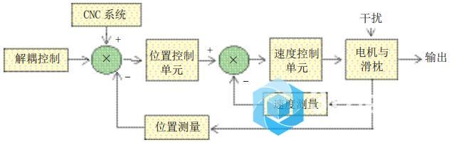

       所设计机床横梁跨距 3450m m,龙门两侧采用两套相同的传动机构,由于主轴和滑枕在横梁上移动不总是对称受力,加工过程中还受其他各种不确定因素的影响,由此带来机械上的强耦合作用会使移动部件容易倾斜,破坏了同步进给的精度,因此采用解耦控制的方法来减轻机械耦合对两个电机之间的相互影响,提高同步进给的精度。如图 6 所示,将双变量控制系统解耦后,转换成独立的单变量系统,然后按单变量的控制系统原理进行解耦后的设计。解耦器是建立在精确的数学模型基础上的,为尽量减少同步误差,需进行自适应控制,当每个系统受不同负载扰动影响或其他参数产生漂移时,通过检测双电机状态之间的误差,经过自适应规律产生的反馈作用来修改控制器的参数,产生同步控制量,使二者在位置上保持动态一致。
                                                        图6 Y轴双驱动解耦驱动原理

     (a)第一阶振型固有频率:91Hz
     (c)第三阶振型固有频率:194Hz
     (b)第二阶振型固有频率:136Hz
     (d)第四阶振型固有频率:223Hz
       图5 横梁的前四阶模态及其对应振型Fig.5 The first four modals analysis of beam and correspording modes解耦控制CNC 系统位置控制单元位置测量速度控制单元速度测量电机与滑枕干扰× × 输出+ +- -图6 Y轴双驱动解耦驱动原理Fig.6 Schematic diagram of bilateral synchronous drive(Y axis)式钢带直线光栅尺,通过旋转编码器半闭环控制。

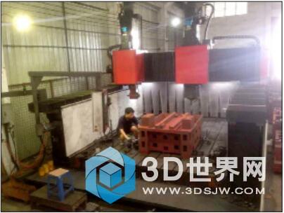

                          图7 龙门加工中心机床实物图

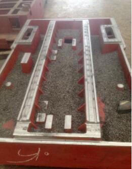

                              图8 加工后的大型铸件
       所研制的数控龙门桥式加工中心具有占地面积小、工作台承重大、加工效率高、使用方便、自动化程度高等特点。图 7 为龙门机床实物图,图 8 为利用该机床加工重型机床大型框架类铸件的现场照片。
